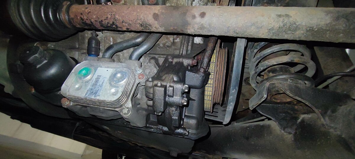

habe heute zufällig bemerkt, dass mein Kleiner im Bereich unterhalb des Rohres, in dem der Ölmessstab steckt, ölfeucht ist.
Da das Rohr selbst schon ordentlich angerostet scheint, aber oben ölfrei ist,  halte ich es für wahrscheinlich, dass er genau in dem Bereich, wo er am Block (?) angeschraubt ist, undicht geworden ist..
Meine Frage daher: Wie aufwändig ist es, dieses Rohr zu ersetzen? Was brauche ich da alles?

So sieht's aus - da das Rohr selbst nicht mehr gut aussieht, denke ich schon, dass ich ml in ein neues investieren könnte:
bearbeitet von ChristianAm
Naja, ganz schon Korrosion ist da ja schon im Spiel. 😬
Von daher sollte das Rohr dann doch ausgetauscht werden.
Aber das ist dort ja geschraubt wie ich schon geschrieben habe.
Von daher sollte man es mit der Dichtung austauschen können.
