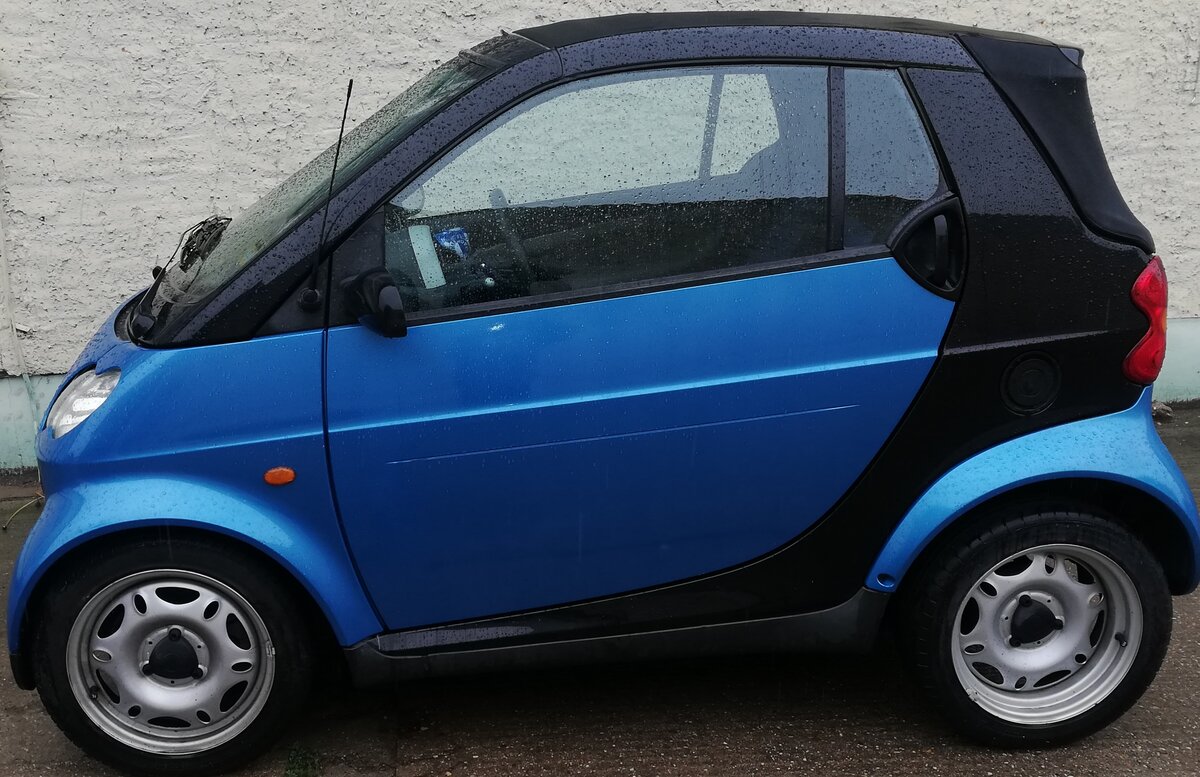

So.... nachdem ich meine kleinen gelben Tweety einer Bekannten für 2 Tage geborgt habe und ich ihn nach fast 3 Monaten noch nicht zurück hatte weil sie sich schwer verliebt hatte(in den Smart) hab ich ihn schweren Herzens verkauft.
Glücklicherweise gab es günstig gleich ein Cabrio um die Ecke 😀
Leider nur ein 600er ohne Klima.
Aber technisch in gutem Zustand bis auf leider nur 2 Eier😭
Hoffe mal das er genau so wenige Probleme macht wie sein Vorgänger.
Na denn weiterhin Gute Fahrt 👍
Ach. Und das Drehzahl-Ohr geht immer noch nicht...😜
Wenn du noch ein paar Alus brauchst, ich habe glaube noch Starline und Sportline liegen...
Und der Neue gefällt mir, schöne Farbe!

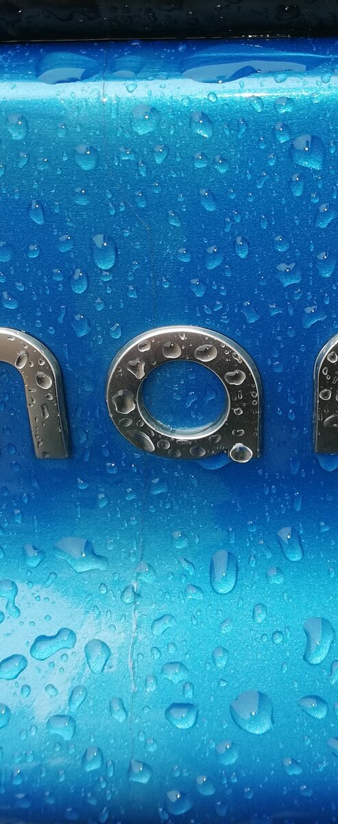

Mit was kann man den die Panele am besten kleben?Das Heckklappenpanel hat leider einen Riss von der Verdeckkante bis zum Hecktaster.Mein Plan war am Ende der Risse Löcher zu bohren dann zu kleben,glätten und einen stylischen Viperstreifen drüber.
Dachte an 2K Kleber?
vor 6 Minuten schrieb dynajoern:
Von hinten aufrauhen, Epoxidharz mit einen Streifen Glasfaser über den Riß kleben. Von vorne ist der Riß dann noch als schmutziger Strich zu sehen, aber stabil ist es wieder. Wenn der restliche Riß stört, mit Dremel mit kleinem Kugelfräser ausfräsen und mit Epoxidharz und Lack füllen. Wird je nach Geschick aber eher mehr sichtbar sein.
vor 57 Minuten schrieb dynajoern:
Mal wieder ein Heckklappenpanel durch Bedienungsfehler defekt.
Nicht zu fassen, wie oft das der Fall ist.
Aber wenn ich die Smart 450er Cabriofahrer mit ihrer Heckklappe hantieren sehe, dann wundert mich nix mehr! 🙄
  • Autor
Sieht man bissl schlecht auf dem Bild.
Was kann man denn beim schließen der Klappe falsch machen? 🤔
Beim Öffnen zerren manche schon stark am Panel, ohne überhaupt die Taste zu betätigen.
Das machen sie dann erst anschließend, das sorgt dafür, daß sich das Panel nach hinten wölbt.
Und beim Schließen drücken die dann noch mal kräftig dagegen, obwohl die Klappe schon in der Dichtung sitzt.
Das sorgt dafür, daß sich das Panel nach innen etwas wölbt.
Und genau dadurch entsteht ein solcher Riss!
Welcher Farbton ist das überhaupt? Das ist doch kein originales StarBlue oder TrueBlue, oder?

Ja Farbe ist nicht original, wurde mal übergeduscht leider nicht professionell.
Werd mich wohl mal als Folierer probieren..... gelb wäre eine Option 🤣🤣🤣
