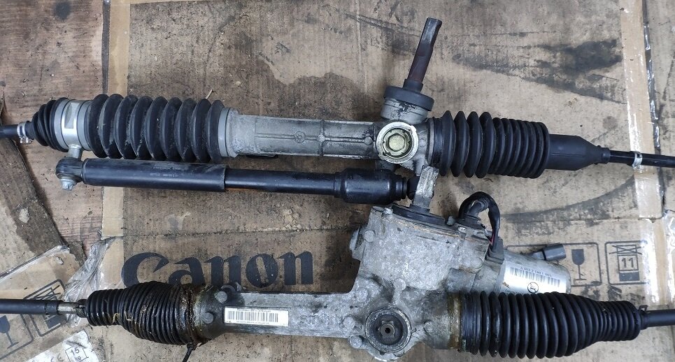

Ich würde gerne die Servo in meinem 450 los werden weil das Lenkgetriebe etwa 1/4 Umdrehung Spiel hat und Ersatz kaum zu bekommen ist.

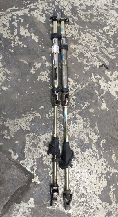

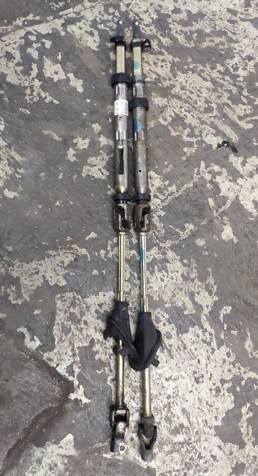

Ein Manuelles Lenkgetriebe habe ich schon. Muss ich auch die Lenksäule tauschen ? Passen alle Lenksäulen oder muss es einem vom 2.gen sein ? Wenn das zeug mal raus ist muss dann auch was codiert werden ?
Ja, die Lenksaeule muss auch getauscht werde. Die mit Servo ist kuerzer. Soviel ich weiß sind die ohne Servo alle gleich. Aber wenn Du eine von einem 2. Generation bekommst desto besser. Codiert werden braucht nichts.

Nein, die ganz alten für die Blattfederachsen waren anders. Es gab auch verschiedene für ältere und neuere Blattfedern. Ob die für neuere Blattfedern mit den McPherson gleich sind, weiß ich gerade nicht. Für den TE bedeutet das nur, er sollte ganz alte vermeiden.
Das ist eine relativ alte. Bis wann gab es die MC01 Fahrgestellnummern?
Die Unterschiede siehst du auf einem Foto nicht.

Das heist passt nicht ? Wo liegt den der Unterschied ?

Ohne zu wissen, aus welchem Baujahr die ist, ist das schwer zu sagen. Kann sein, oder auch nicht.
Du kannst es ja probieren. Deshalb ja der Rat:
vor 16 Stunden schrieb Zickenversteher:
Der Unterschied liegt in der Länge.

Lenkgetriebe ist getauscht, Smart fährt wieder wie er soll.
Keine ESP Warnleuchte mehr, beim fahren null unterschied der Lenkkräfte, Lenkung ist genauso indirekt mit und ohne Servo.
Das Lenkgetriebe wechseln ist überhaupt kein Aufwand, dafür muss der halbe Innenraum auseinander um die Lenksäule raus zu bekommen.
