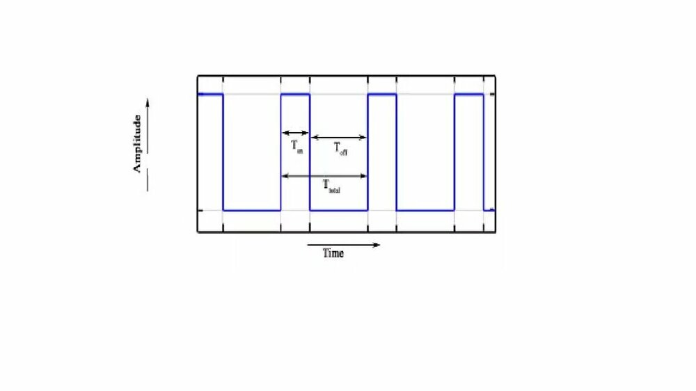

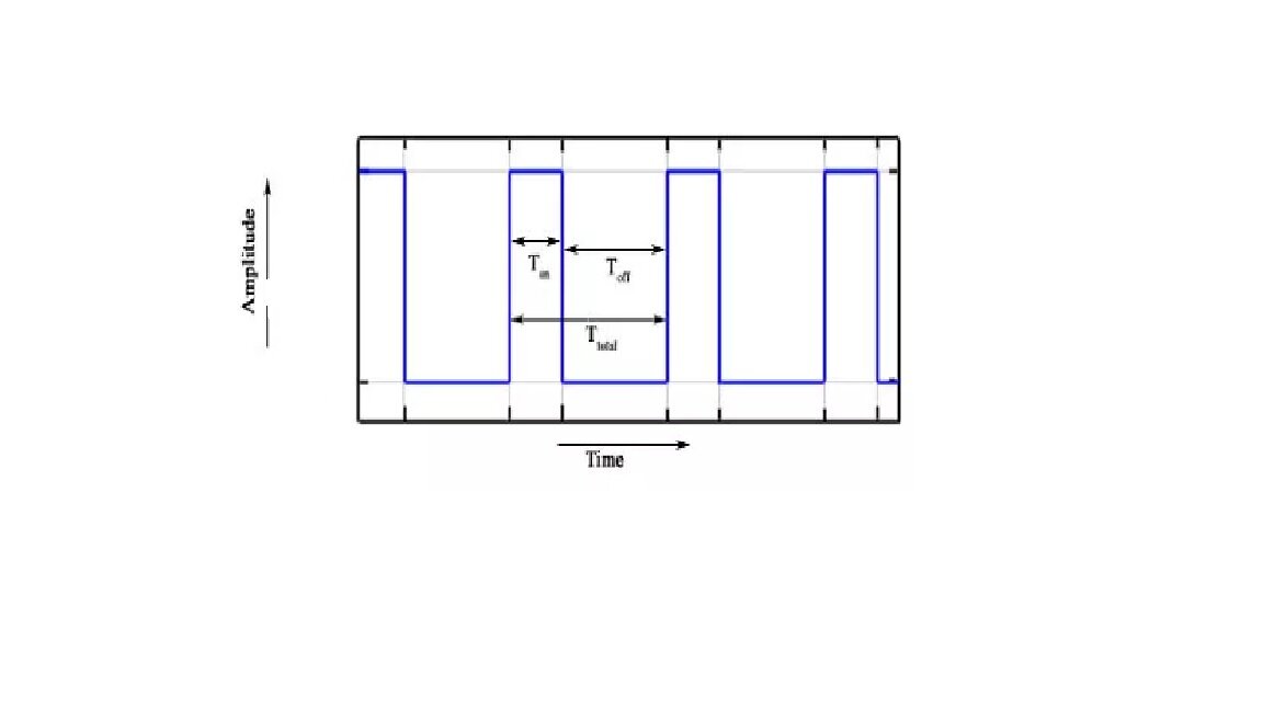

3. Februar 20215 J. vor 1 Stunde schrieb martin151: Erklärt mir doch mal bitte, was macht PWM (Pulsweitenmodulation) Die PWM Ansteuerung durch das "Steuergerät" realisiert eben eine Leitungsregulierung der Heizmatten, die ohne nicht möglich wäre. Mit der Variante über ein Relais kannst Du eben nur AN oder AUS. Also volle 12 Volt oder nix! Die Pulsweitenmodulation erzeugt eben in diesem Fall eine getaktete Gleichspannung, dadurch liegen an der Heizmatte nicht nur 12 Volt an oder nix, wie es mit einem Relais möglich ist, sondern es ist möglich, den eingeschalteten Zustand bzw. die Spannung als Rechtecksignal zu modulieren. Je nachdem, wie breit der eingeschaltete Impuls in Relation zur Pulspause ist, wird eben die sich daraus ergebende elektrische Leistung größer oder kleiner. Wenn die Impulsdauer gering ist, die Impulspause dagegen hoch, resultiert daraus eine niedrige Leistung. Je breiter die Impulsdauer bei geringer werdender Impulspause ist, desto höher wird die Leistung der Heizmatte. Die Elektronik bildet hier quasi ein immerwährendes sehr schnelles Ein-und Ausschalten der 12 Volt Versorgungsspannung nach. Ich gehe mal davon aus, daß das Impulsverhältnis An/Aus hier durch die beiden Stufen der Sitzheizung fest vorgegeben ist, aber theoretisch wäre mit einem Potentiometer am Eingang der Schaltung auch eine stufenlose Regelung möglich. Wie der Name Pulsweitenmodulation PWM schon sagt wird dadurch eben der Impuls des eingeschalteten Zustands geweitet und dadurch ist eine Leistungsregelung zwischen 0 und 100% möglich. bearbeitet 3. Februar 20215 J. von Ahnungslos
3. Februar 20215 J. Autor Moin zurück, vielen Dank, jetzt hab ich was gelernt! Sehr interessant! Auf diese Weise kann ich also einen elektrischen Verbraucher, der physikalisch immer gleich ist, also den gleichen elektrischen Widerstand hat, mit unterschiedlicher Leistung betreiben, ohne ein mechanisches Teil, wie z.b. ein Potentiometer, das ja wie alle mechanischen Teile, einem Verschleiss unterliegt, ansteuern, das ist schon schlau! Gruß, Martin
