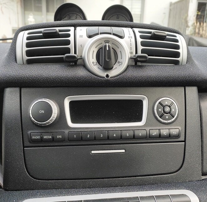

Hi -hab natürlich schon im Forum gelesen . Heizung lässt sich schwer regulieren , das heist manchmal auch länger trotz unterste Stellung volle Heizleistung . Schätze mal das Bedienteil .
Das werde ich ausbauen und mal Kontakte ansehen

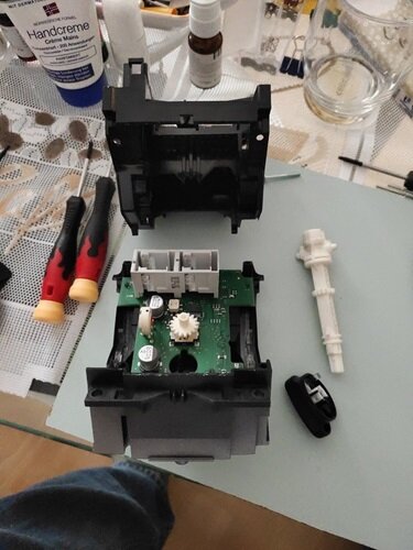

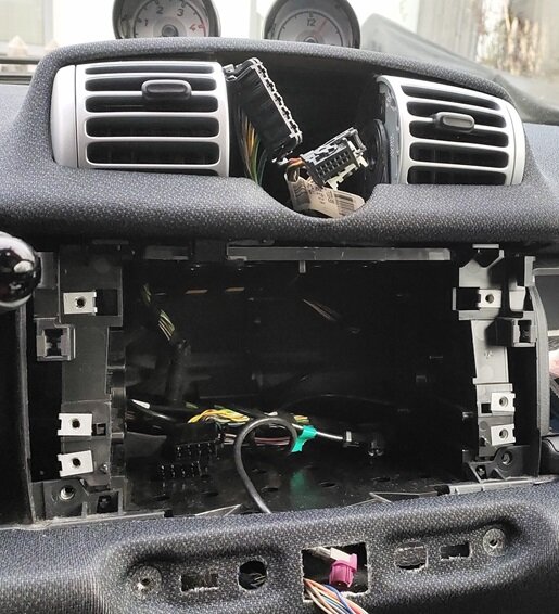

Hallo Leute,

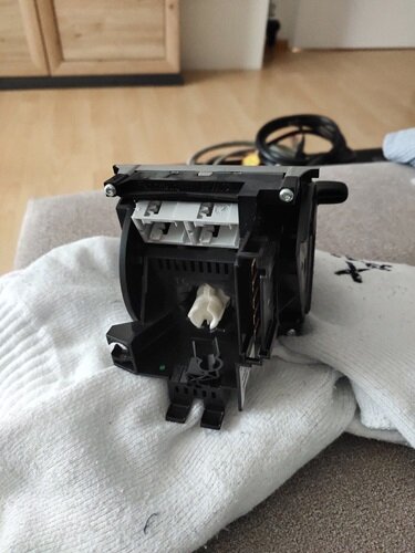

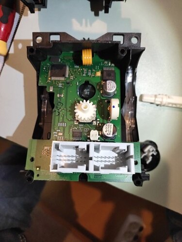

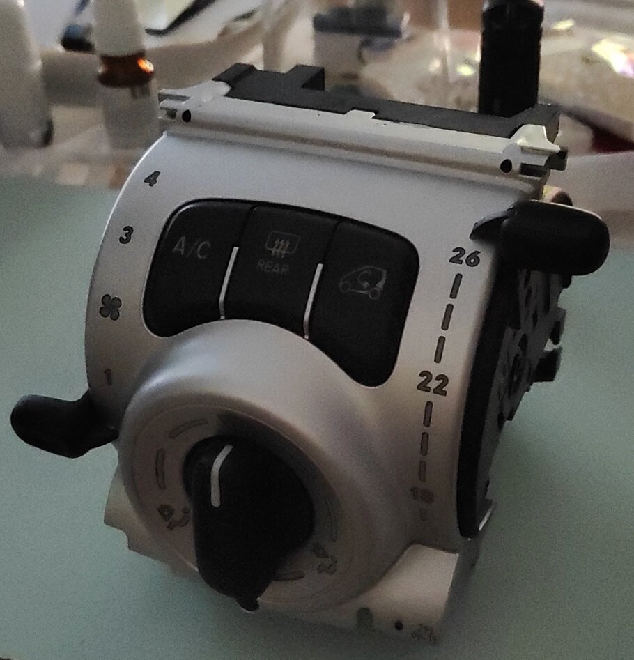

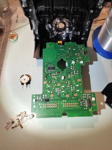

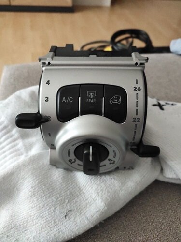

gestern habe ich das Klimabedienteil bei meinem 451 smart for two repariert.
Seht hierzu bitte die Fotos.
Also falls ihr Hilfe braucht meldet euch einfach. Vielleicht kann ich so noch etwas dazu verdienen.
Ich musste 10 Potis kaufen , war die mindest Anzahl. Also habe ich somit noch 9 Stück übrig.

Ich bin ganz stolz auf mich, Ich habe es ohne etwas zu brechen wieder eingebaut.

Servus G.Smart!
Saubere Arbeit - kannst echt stolz auf dich sein!
Danke für die Fotos der einzelnen Arbeitschritte!
Respekt und Daumen hoch! 👍
Smarte Grüße, SmartMan

Hallo @G.Smart,
das sieht ja wirklich super aus! Stehe vor dem gleichen Problem. Habe bisher durch durch häufige Bedienung den Fehler "ausgesetzt". Muss gestehen , das der Ausbau des Teils mich abgeschreckt hat. Bei deinen Bildern sieht es ja so aus als wenn du es herausbekommen hast ohne das obere Armaturenbrett auszubauen. Wäre an deiner Vorgehensweise interessiert.

Hallo Wilhelm,
nun, als erstens solltest du es nicht unbedingt bei kalten Temperaturen machen.
Es empfiehlt sich eher, wenn es warm ist.
Wenn du die Möglichkeit hast in einer Garage.
Fahre eine runde, so dass der Wagen auch Innen sich aufwärmt, denn da ist der Kunststoff
etwas elastischer.
Mit etwas glück, lässt es sich dann wirklich herausdrücken, ist aber nicht ohne.
Ich kann dir nur noch soviel sagen, dass wieder einbauen ist viel schwieriger.
Ich habe jede menge Schrammen an den Händen.
Da haben die Ingenieure beim Smart geschlafen und haben darauf vergessen
eine Revisionsöffnung über dem Radio zu konstruieren.
Diese Tätigkeit ist mit Sicherheit nicht Werkstatt freundlich.
Es ist mit viel Risiko verbunden, aber nicht unmöglich.
Ich wünsche dir gutes gelingen.
G.Smart

Hallo Mike,
genau das selbe Problem hate ich auch.
Entweder ganz heiß oder ganz kalt.
Also die mindest Abnahme bei den Potis sind bei Völkel 10 Stück.
Ich hate dafür etwa 8 Euro und etwas bezahlt.
Auch dir wünsche ich viel Erfolg.
G.Smart
