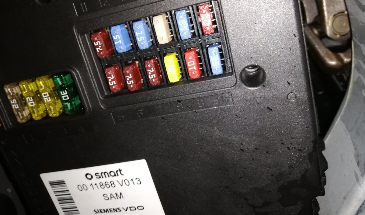

Ich habe mir vor 3 Monaten einen gebrauchten smart gekauft.
Nun macht er Probleme, der Sam ist nass gelaufen.

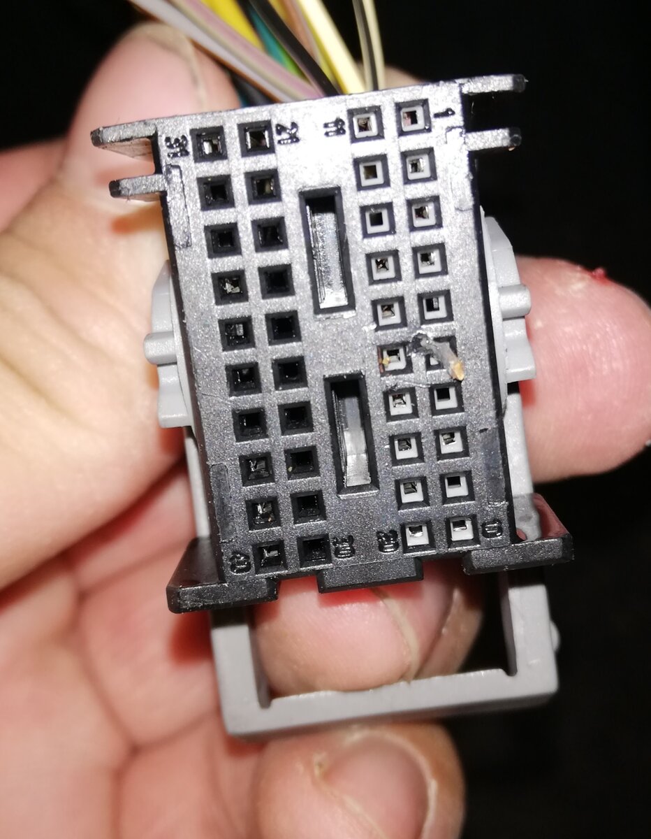

Wir haben es raus genommen und gereinigt und festgestellt, daß dort ein pin fehlt und evtl eine kleine Stelle auf der plattine, eine korrosion stattgefunden hat.

Sehe ich das richtig, dass ein Pin des SAM rausgerrissen ist und jetzt im Stecker steckt?

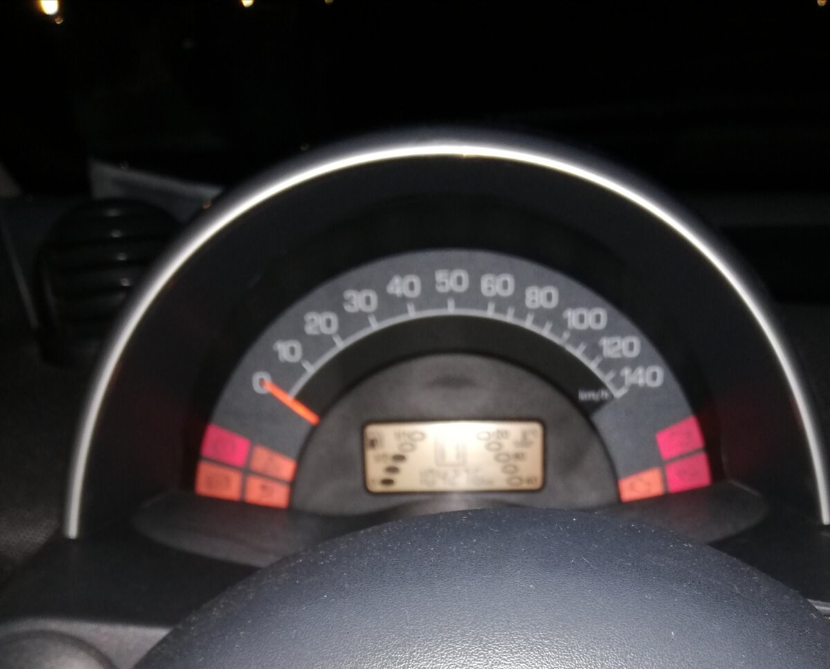

Das Auto spinnt total.
Beim Fahren, ist immer das Fernlicht angesprungen, die lichter von der sitzheizung, waren Dauer am lauschten. dann ließ das Auto sich nicht mehr starten. Auto wurde überbrückt aber die lichter spielen verrückt.
