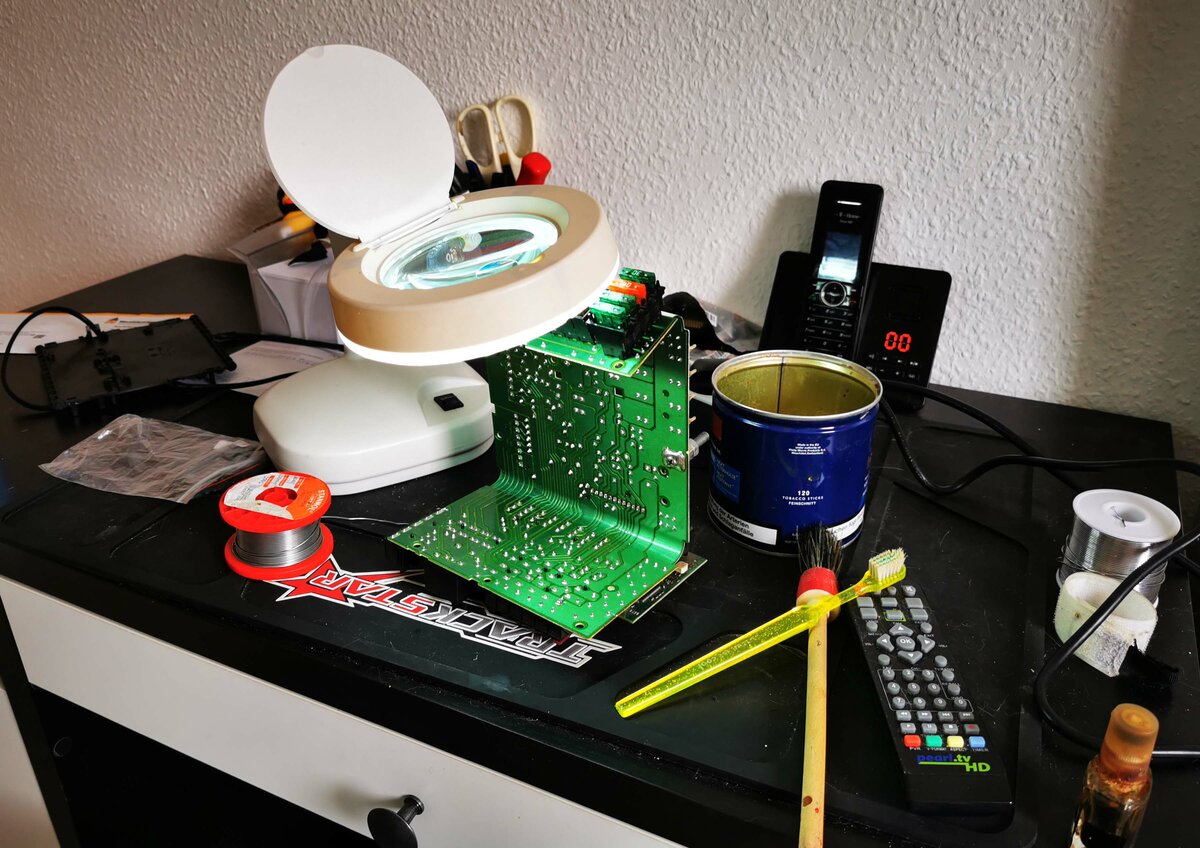

22. August 20206 J. Autor OP grad erfolgt. Mal sehen, ob es nun nicht mehr auftritt oder ob ich es komplett versaut habe. 😉
22. August 20206 J. Sehr schön Smart 450 Cabrio 2002 599 71 PS Smart 451 2007 Turbo Cabrio 115 PS Seres 3
