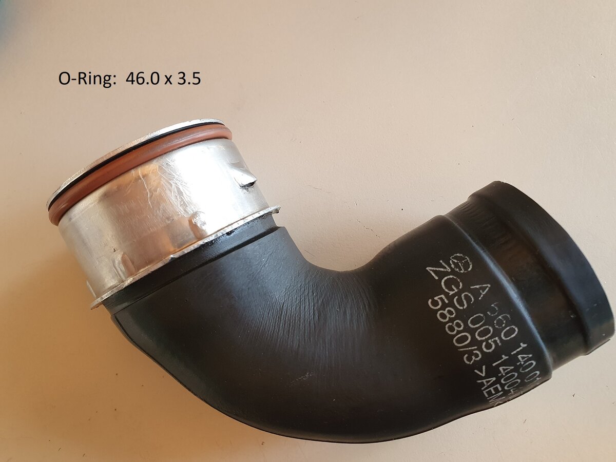

gibt es eine Teile-Nr. für den braunen Dichtring ( 46.0 x 3.5) ?  Oder, aus welchem Material besteht der Ring?
Uwe
laut Rechnung von MB gut 13 Euro.
Nr. Q0007900V001000000
Beim Material bin ich mir nicht sicher. Müßte irgend so ein hitzebeständiges Silikon sein.

Ach ja, habe einen SMART CDI Coupe Baujahr 2002. Bei dem past das Teil.

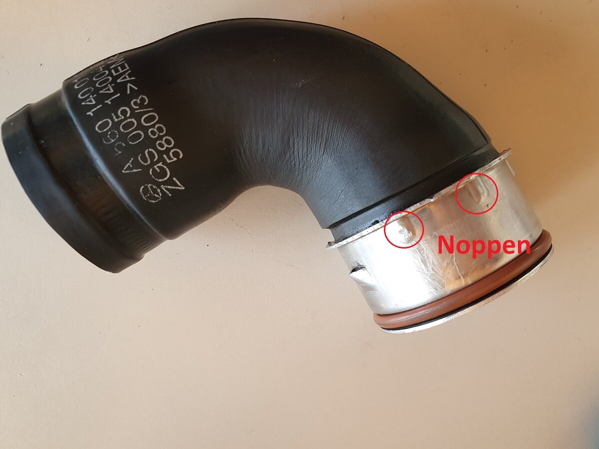

besten Dank und auch schon bestellt. Der Schlauchsteckanschluss wackelt im AGR wie ein Lämmerschwanz. Das hat sich bis zum O-Ring ausgewirkt. Die sechs verschlissenen Fixiernoppen werden jetzt ersetzt.
Uwe
PS: Mein O-Ring hat die umlaufenden Gussnasen auf den Dichtflächen. Hoffe, die aktuellen Dichtringe sind richtig.
vor 7 Minuten schrieb smarterFriese:
Was spricht dagegen, den kompletten Schlauch zu ersetzen, so wie er oben abgebildet ist, incl. Dichtring und "Noppen"? Kostet jetzt auch nicht die Welt.
Grüße, Hajo
Das würde ich vermutlich auch am ehesten ins Auge fassen, Hajo!
Zumal diese Schläuche ja ohnehin im Laufe der Zeit durch Alterung spröde und hart werden.

vor 59 Minuten schrieb Funman:
Grüße, Hajo

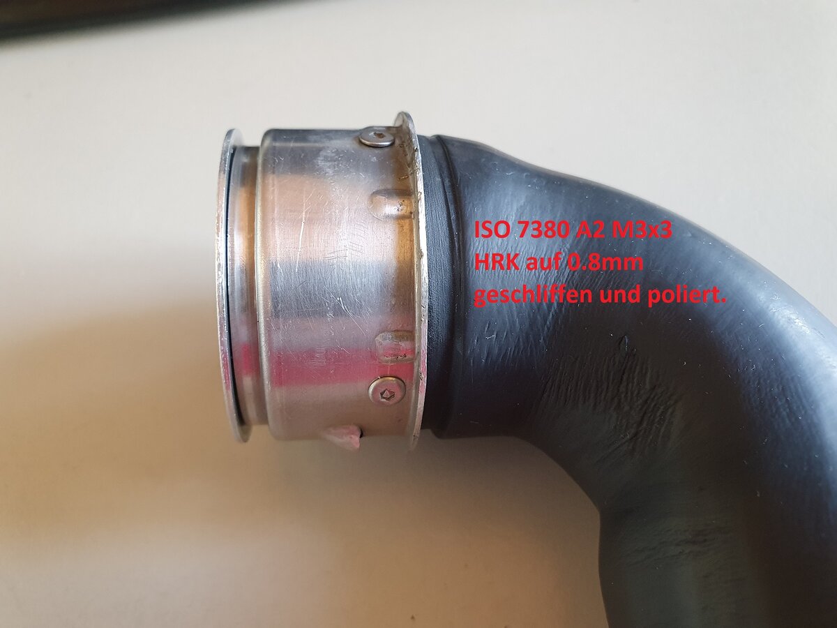

Grundsätzlich nichts. Den Gedanken hatte ich auch. Aber das Ding ist sehr teuer. Das Ersetzen der Noppen wird verschleißfrei sein und fast nix kosten. Die Alunoppen sind nicht nur verschleift, sondern auch leicht eingedrückt. Falls die Lösung was taugt, stelle ich sie demnächst mal ein. Im Moment fällt mir kein besserer Ausdruck als "Noppen" ein. :-)

Falls von Interesse. Das Teil ist fertig, sitzt absolut spielfrei in der Aufnahme und lässt sich gut montieren.
