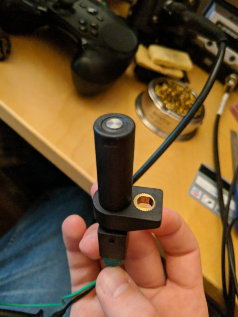

ot_sensor.jpg es gibt ja auch nochmal eine "abgewinkelte" Version.
Der Sensor ist ja von der Funktionsweise her echt trivial, einfach ne Spule um einen Metallstab (schaut vorne raus) auf dessen anderer Seite ein starker Magnet sitzt..
Ich denke der Magnet ist die Achillesferse dieses Sensors. Der Magnet wird ein Neodym Magnet sein, jedenfalls nach der Stärke beim dranhalten an einen Eisenblock zu urteilen.. Die verlieren bei Temperaturen um 80°C+ langsam ihre Magnetisierung, zudem gibt es einen reversiblen Effekt, dass Magnete um so heißer sie sind weniger magnetisch sind, das erklärt auch, warum Kältespray hilft / der Sensor erst versagt nachdem er heiß wird.

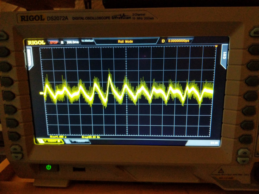

B.t.w. das hier ist das Signal des neuen Sensors wenn man dieses mit der Spitze ca. 1cm entfernt von einem Gußeisenblock bewegt:
ot_sensor_oszi.jpg :-D
Die Amplitude ist etwa 200mV (Peak to Peak).
Ich habe leider kein Gerät zur Messung der magnetischen Feldstärke, wäre aber interessant zu sehen wie sich die des neuen / alten Sensors unterscheidet.. Theoretisch müsste man vermtl. sogar nur den Magnet im Sensor wechseln und nicht den ganzen Sensor..

Dann ist vermtl. die Spule einfach in das Plastikteil eingegossen und das Plastik hat eine andere Ausdehnung wie das Metall der Spule, über die Jahre wackelt sich das halt kaputt bis es irgendwo "reißt"...
Werde den Sensor den ich ausbaue definitiv untersuchen. Schade das ich keinen Zugang zu einem Röntgengerät oder so habe, sonst könnte man die mallarde Stelle sicher sehen :lol:
Aber noch ein Grund einen Hall-Sensor zu verwenden, dort gibts keine lange Spule...
Also mein Schätzeisen sagt beim neuen Sensor 699 Ohm Innenwiderstand. Hört sich gut an ;-)

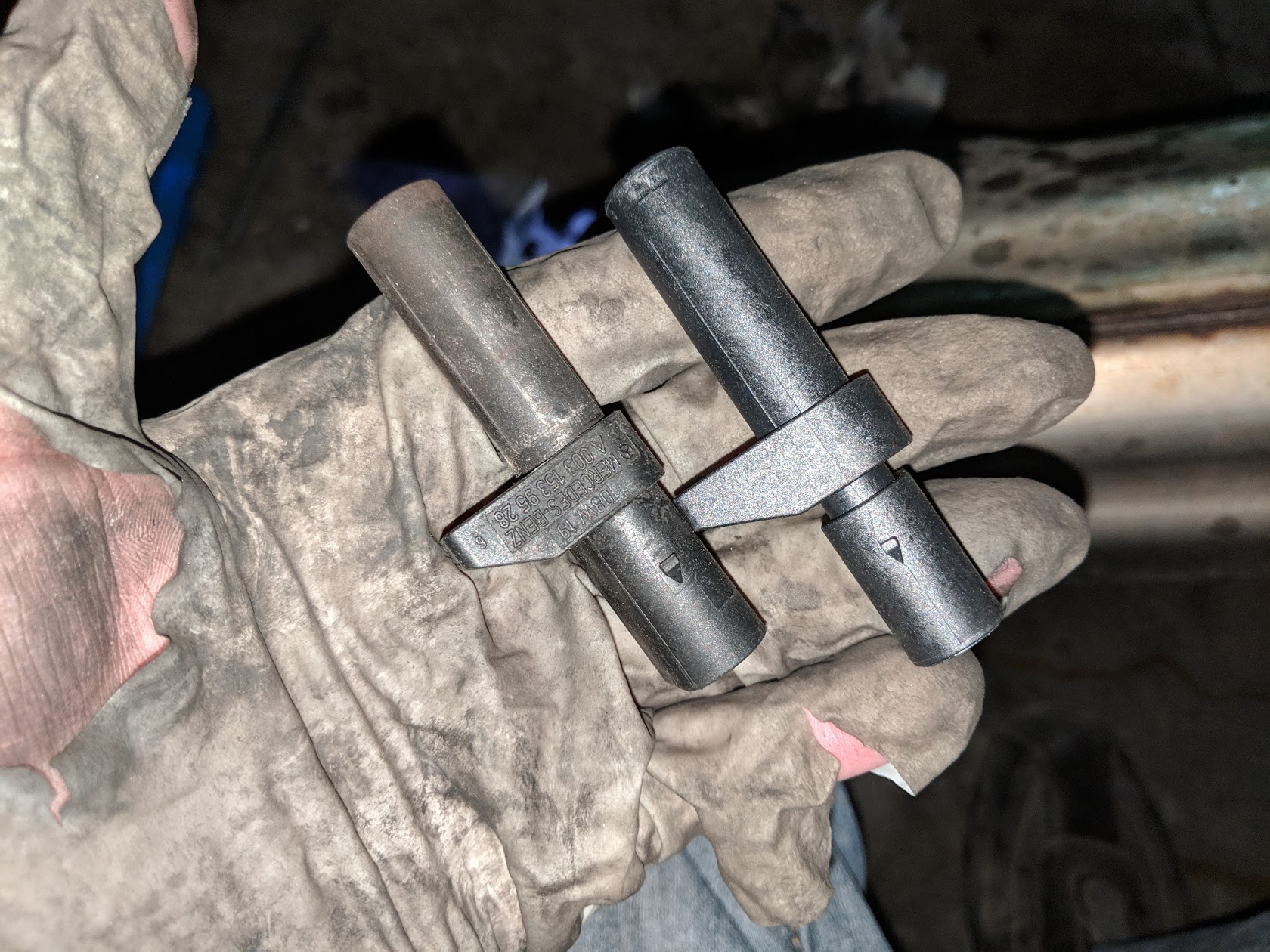

Hier ein paar Bilder:
Smartie aufgebockt:
Pumpe im Weg
Patient extrahiert
Neuer Sensor

Also Smartie fährt wieder. Es waren ein zwei Tropfen schwarzer schmieriger Flüssigkeit am Motor unten nach der Probefahrt.. ich hoffe das war nur irgendwelches Öl, das außen am Motor durch den jetzt warmen Motor nach unten gelaufen ist und nicht ne undichte CDI Pumpe :(..
Die Motorkontrolleuchte ist auch dauerhaft an, aber er fährt als wäre nichts. :-D ... Da er nur noch 2,5 monate durchhalten muss ignorier ich diese jetzt Mal gekonnt :lol:
Er "raucht" auch beim beschleunigen gefühlt jetzt weniger stark. Liegt wohl an der neuen Lambdasonde.
