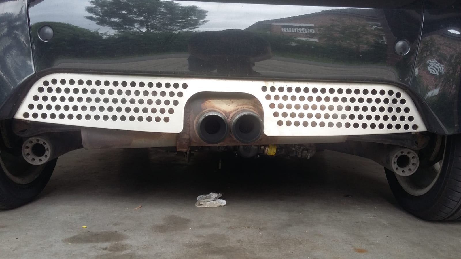

Moin Leute,
wie oben gefragt, ist das hier ein richtiger Brabus-Auspuff?
Die, die ich im Internet finde sehen irgendwie alle anders aus, ohne diese Delle links und auch nicht so "farbenfroh".
Gibt es vielleicht verschiedene Versionen des Brabus-Auspuffs? Vielleicht unterschiede zwischen 599/698ccm?
Und ich hatte hier schon mal gefragt, wie man ihn gerade bekommt. Mir wurde damals gesagt, es sei einfach ersichtlich, aber irgendwie war dem nicht so :o
Hier noch ein Bild davon, WIE schief der eigentlich sitzt. Das war auch anscheinend beim letzten TÜV schon so (Aufhängung Auspuff mangelhaft, trotzdem bestanden) (damals war es noch nicht meiner).
Und da im April die nächste HU ansteht, muss ich das natürlich beheben. Außerdem sieht es scheiße aus.
Falls es ein echter ist, vielleicht kann man die Halterung erneuern? Was sagt ihr?
Was auch helfen würde, wäre eine Montage-Anleitung. Danach kann mans ja auch wieder rückbauen.

Ich kann dich beruhigen, du fährst da nicht mit einer Fälschung rum, das ist echter Brabusschrott :-D
Die Halteschellen mit dem Arm und Band in der Mitte für die originalen Smart Püffe gibts einzeln als Ersatzteil. Vielleicht hilft die Info. ...
Grüße Hajo
das ist definitiv 'n Bambus-Pott!
Auch die Delle ist völlig normal. Es gibt aber verschiedene Versionen vom Bambus-Pott, je nach Größe des Turbos. Für den 60kW-Lader gibt's den Topline-Bambus. Der hat aber 'nen größeren Auslass. Ikst der denn dicht am Krümmer?
Hol Di fuchtig!
Die Halteschelle für den Brabus Topf gibt es noch im Smart Center. Kostet irgendwas um die 45,- + Steuer.
Wenn's rostet und nach nichts klingt, kann es nur der Brabus-Pott sein :lol:
ich glaube es handelt sich um die Edelstahlversion des BRABUS Auspuffs.
Falls es tatsächlich so ist, würde ich mir die Mühe machen und ihn gründlich überholen, damit er wieder etwas schicker wird - man kann ihn beim 450 ja schon relativ deutlich sehen.
Edelstahlbeize für ein sauberes mattes Finish, dazu Never Dull (o.ä.) für die Endrohre und ein neues Halteband, welches gleich gegen Rost konserviert werden sollte.
Damit hättest du die nächsten Jahre nicht nur Ruhe, sondern auch ein ansehnlichen Abschluss am Smart. :)

Habs mir noch mal angeschaut und ich glaube, dass jemand den falschen Auspuff für diesen Motor eingebaut hat. Ich sehe gar keine Möglichkeit den gerade zu bekommen, da er so schief vom Motor kommt. Unten ist da nichts zu machen, weil er nur so in die Halterung passt.
Dann wird es wohl einer von RS werden, oder so :-D
Das dürfte vermutlich der Topline für den großen Lader sein.
Da Du ja wohl 'nem 599er hast musst Du bei Robert auch aufpassen, dass Du den richtigen bestellst.

Jop, das ist dann wohl das Problem. Bleibt wohl nichts übrig, außer den zu ersetzen durch einen passenden. Bei RS gibt's ja eigentlich nur einen für 698ccm und einen für die 599ccm Motoren, die als RS deklariert sind. Also sollte er ja eigentlich passen, oder :o
Also, wenn die so schief sitzt und trotzdem fest ist und nicht rappelt kann es eigentlich nur am Anschlußflansch liegen. War vielleicht mal gerissen und wurde denn schief wieder angeschweißt.
Wobei der Puff für den großen Lader auf auf den kleinen Lader passt. Man muss da nur die Löcher der Überwurfschelle am Flansch etwas vergrößern.
Poste doch mal die Nummern, die hinten unter den Endrohren eingestanzt sind. Oder schick mal ein Bild.
Ich denke mal, zabi meinte, daß Du darauf achtest, daß Du explizit den für den richtigen Hubraum bestellst, den Dein Motor hat! ;-)

Und weißt Du jetzt, wieso dat Dingen so schief sitzt?
  • Autor
Am 09.11.2018 um 13:34 Uhr hat Zickenversteher geschrieben:
Ist der falsche Auspuff für den Motor :lol:
