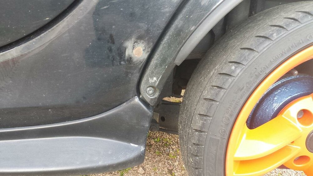

21. Mai 201610 J. Hallo. Keine Ahnung wie der Abplatzer entstanden ist, ein Steinschlag an der Seite ist wohl recht unwahrscheinlich. Seht einfach das Bild an ;-). Die Kratzer ringsrum waren schon der erste Versuch es mit 200er Schleifpapier "vorzubereiten". Reicht es aus, dass großflächig anzuschleifen und dann schwarz zu lackieren? Bitte Meinungen / Vorschläge dazu. Danke und Gruß,Berkel. mfg, berkel "Manche fahren smart, andere halt nur ein Auto"
21. Mai 201610 J. Sichtbarer Rost muss komplett weg sein, dann evtl. Spachteln, grundieren und lackieren. Gruß Andreas VW seit 2015 auf der schwarzen Liste! VW Lemminge gibt es viel zuviele (leider) Da ist Greenpeace dagegen zu 100% Glaubwürdig !!! Kauft ausländische Kfz, halten länger, sind etwas günstiger, rosten eventuell etwas schneller wie MB
22. Mai 201610 J. Hast du an dieser Stelle schon mal im Radlauf hinter die Verkleidung geschaut? Bei meinem war da ein großes Loch. Nicht das du die kleine Stelle aufwändig reparierst und um die Ecke der Gammel noch größer ist.-----------------Grüßebraucki Grüße braucki
22. Mai 201610 J. Hallo,wenn es schon tiefer gefressen hat, dann ist am allerbesten Sandstrahlen. Dann eine gute Grundierung und später eben lackieren. Das ganze hat den Haken, Du brauchst so ein druckluftbetriebenes Werkzeug (z. B. Korrosionsschutzdepot) Sand, oder besser Glasperlen und einen kräftigen Kompressor.Keine Ahnung was du hast, oder investieren willst.Offtopic für dieses Thema, die Reifen sind ja "richtig gut" abgefahren-----------------Smart Fortwo 451 CDI EZ 10/2013, Smart Cabrio 450 CDI EZ 10/2001 Fortwo 451 CDI EZ 10/2013, Roadster 452 EZ 07/2006, Cabrio 450 CDI EZ 10/2001
22. Mai 201610 J. Autor Ich weiß dass die Reifen runter sind. Hankook Ventus S1 EVO nach nur 7000 km Schottland :( Der Verschleiß da oben ist einfach Hammer :-x.Neue sind schon bestellt. Hinter den Radlauf muss ich mal schauen, danke für den Hinweis. mfg, berkel "Manche fahren smart, andere halt nur ein Auto"
