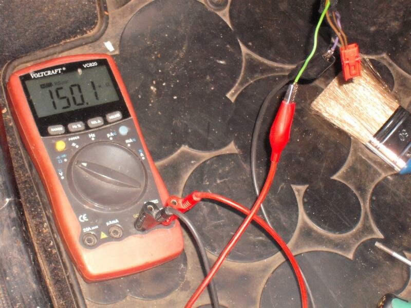

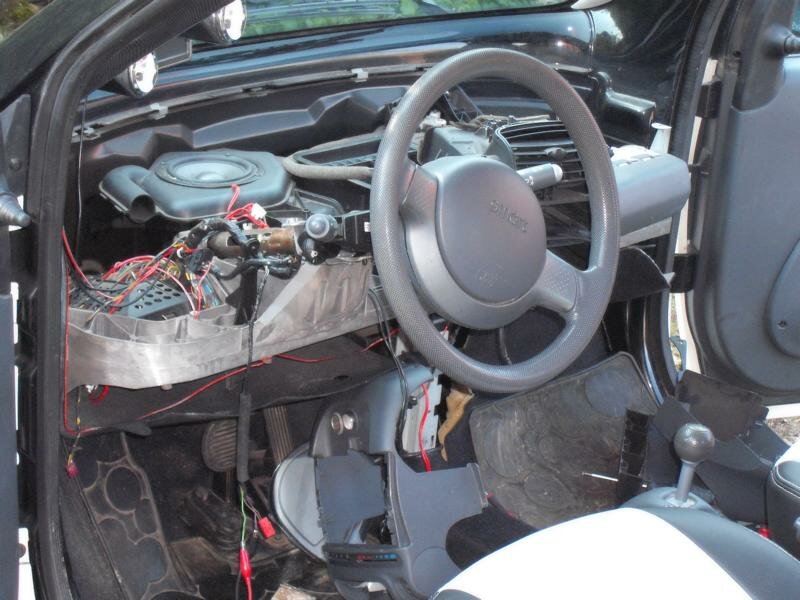

27. Januar 201610 J. Bei meiner 2002er-Dieselkugel hat - wie eigentlich jedes Jahr - mal wieder die Airbag-Lampe zugeschlagen. Fehler "B1021, Zündkreis Fahrerairbag hochohmig". Hatte ich wie gesagt schon mehrmals, lies sich jedes Mal zurücksetzen und dann war für ein Jahr Ruhe. Der Wagen hat Fahrer- und Beifahrer-Airbags, aber keine in den Sitzen oder Türen. Diesmal ließ es sich nicht wegdrücken (Jippie! Endlich mal ein richtiger Fehler...), weil der Fehler tapfer fortbestand. Fast wäre ich schon mit einem neuen Lenkrad aus dem SC geschlurft. Nur dem Umstand, dass sie keins am Lager hatten (und auch nicht sicher waren, welches da eigentlich reingehört), ist es geschuldet, dass ich jetzt keine EUR 500,- ärmer bin. Glück gehabt, denn: Zuhause Lenkrad abgebaut und die Wickelspule zerlegt. Die Flachbandleitung sieht aus wie neu. Auch eine Widerstands-Messung am Steckverbinder des Lenkrads ergab für den Airbag stabile 3 Ohm, egal wie man den Haufen auch drehte, zerrte oder schüttelte. Weshalb ich das Lenkrad als Fehlerursache zunächst mal ausschließe. Nüx hochohmig! Kann natürlich immer noch einer dieser netten zeitweilig auftretenden Fehler sein, die alle Techniker so lieben, aber ich möchte mich nun doch erst einmal mit der restlichen Verdrahtung zwischen Lenkrad und ZEE beschäftigen. Bevor ich da nun alles zerlege und wie ein Schwein ins Uhrwerk gucke: Weiß jemand welcher Stecker an der ZEE die Verbindung zum Fahrer-Airbag herstellt? Am vierpoligen Airbag-Stecker sind es ein grünes und ein violettes Kabel, die beiden grauen sind für die Hupe. Alle zusammen verschwinden im Kabelbaum. Grüße, Tom

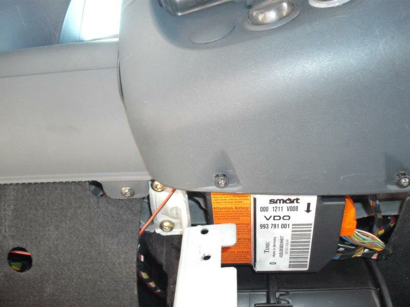

27. Januar 201610 J. Wenn ich nicht irre, sitzt irgendwo ein separates Airbag Steuergerät, die zee sollte, soweit ich weiß, damit nicht verbunden sein. -----------------fortwo cabrio, bj 06/00, 600erfortwo cabrio, bj 09/01, CDI fortwo cabrio, bj 06/00, 600er, aufgebraucht, abgemeldet fortwo cabrio, bj 09/01, CDI, verkauft mit 269tkm fortwo cabrio, bj 04/04, 700er, das Schwarze Elend... fortwo cabrio, bj 04/19, eq Passion, für die Dame des Hauses
27. Januar 201610 J. Autor Oh! Schau an. :-? Wo könnte sich das denn befinden? Kaum zu glauben, dass in einem so kleinen Auto so viele große Geheimnisse stecken. :lol: Grüße, Tom
27. Januar 201610 J. Unter der Mittelkonsole ganz unten. Smart 450 Cabrio 2002 599 71 PS Smart 451 2007 Turbo Cabrio 115 PS Seres 3
30. April 201610 J. Autor Äh, entschuldigt noch mal die Nachfrage: Mittelkonsole, ganz unten? Mittelkonsole ist beim Smart 450 irgendwie ein relativer Begriff. Was genau ist gemeint? Die ins Leere ragende Landzunge mit Radio, Schublade und Zigarettenanzünder? Oder die Puddingform, in der unterbezahlte Designer das Zündschlösschen zu verstecken versuchten? Gesucht wird dieses ominöse Kästchen: Ich möchte nicht mehr als nötig demontieren, daher die zugegeben etwas faule Nachfrage. Grüße, Tom
30. April 201610 J. Du willst doch nicht die Standard Vorgehensweise in Frage stellen - das halbe Auto ist zu zerlegensobald etwas ansteht ? :-D :-D :-D
30. April 201610 J. Autor :lol: Auf keinen Fall! Muss morgen sowieso mal wieder die Front abbauen, um eine nicht richtig sitzende H7-Lampe korrekt auszurichten, die ich beim letzten Regenguss nicht ganz regelkonform da reingetüdelt hab. Aber seit wir den einen unserer beiden Smarts abgegeben und dafür ein "richtiges Auto mit richtigem Wartungsstau und richtigen Pflegedefizit bekommen haben, muss ich mir die Zeit für's Autobasteln ein wenig einteilen, um nicht endgültig als Fußgänger zu enden. ;-) Also habt Erbarmen mit einem Airbaglosen ohne Freizeit und gebt mir einen Tipp. *fleh* Grüße, Tom

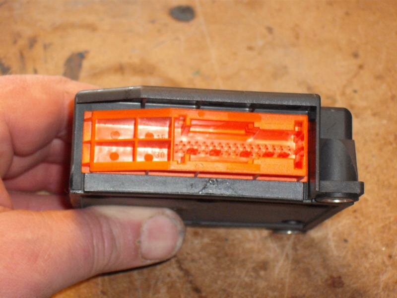

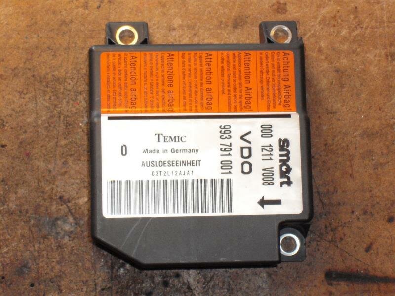

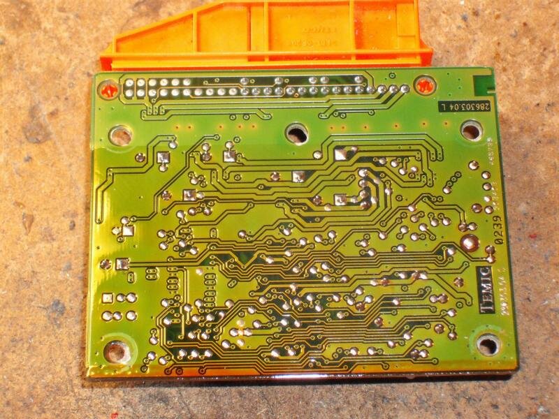

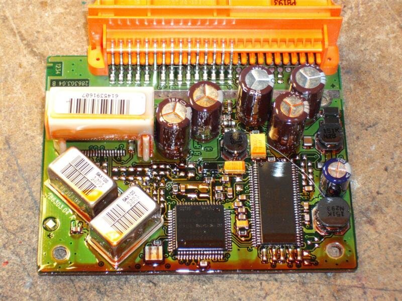

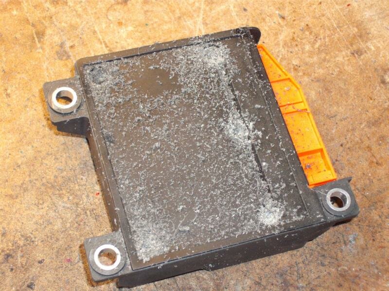

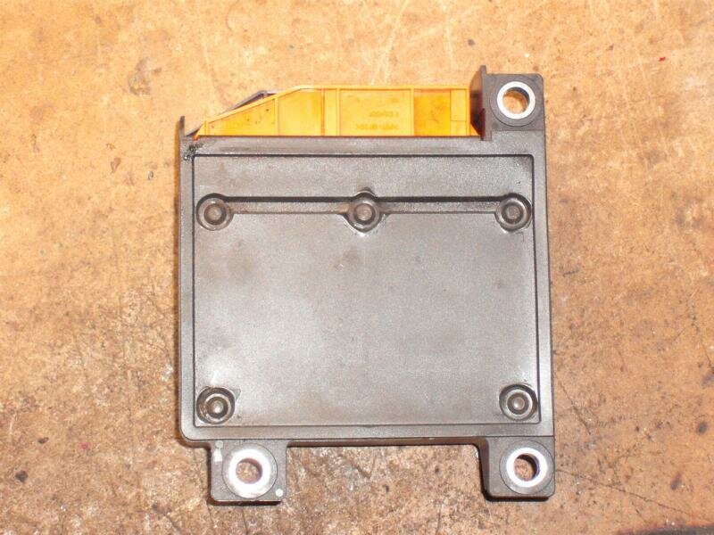

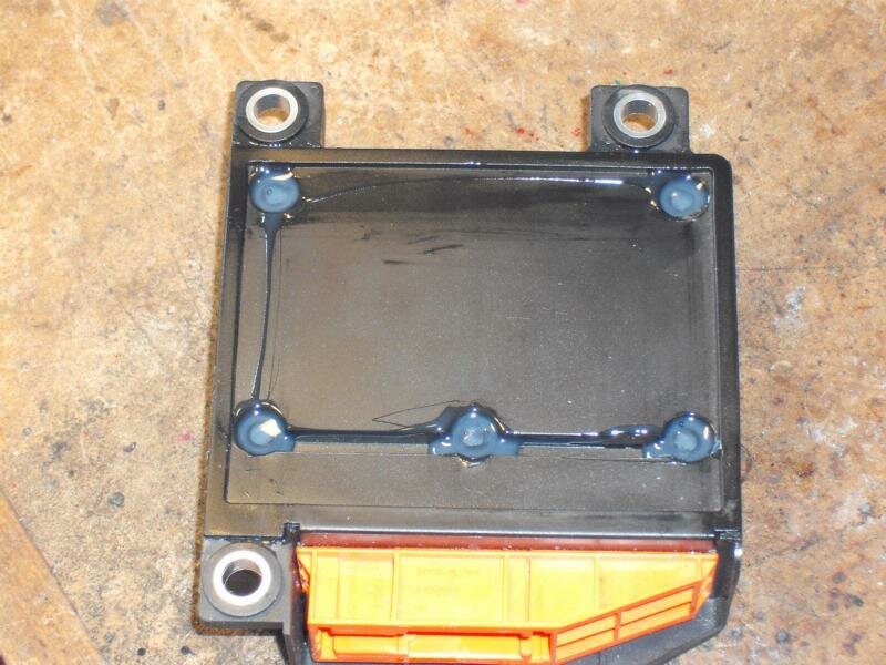

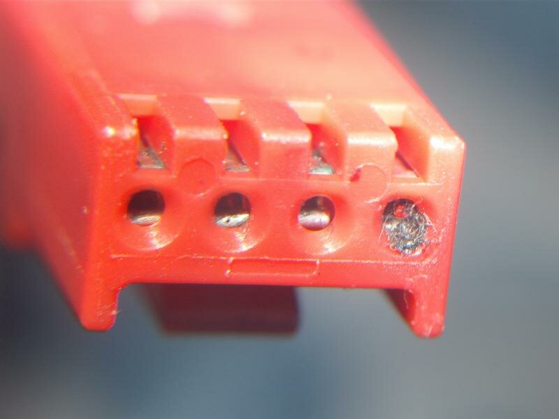

1. Mai 201610 J. Autor Na dann muss ich wohl doch wieder selbst ran. Hier der Bericht: Da ich die Lenkrad-Wickelspule zuvor schon ausgebaut, zerlegt und auf korrekten Zustand und elektrische Funktion geprüft hatte, lag der weitere Verdacht wahlweise auf der elektrischen Verbindung zwischen Wickelspule und Airbag-Steuergerät bzw. im Steuergerät selbst. Es wäre wahrlich nicht das erste Mal gewesen, wenn nach 14 Jahren in einem Steuergerät gebrochene Lötstellen oder ähnliche Defekte vorhanden sind. Nur wo steckt das Teil? Eine ausführliche Google-Bildersuche ergab als 1.000sentes Bild eins vom 451er, wo das Airbag-"Auslösegerät" unter der Mittelkonsole vorn verbaut war. Es war also nicht abwegig, auch beim 450er an dieser Stelle danach zu suchen. Da fand ich es dann auch: Gewundert habe ich mich über die drei fetten Schrauben, die das Gerät an seinem Ort halten und wie fest diese waren. Also raus damit und reingeschaut. So sieht's aus Die Buchse Warum müssen die alles verschweissen? Aufgefräst. Jetzt wird auch klar, weshalb das kleine Plastikkästchen so massiv mit drei dicken Schrauben an den Druckgussbügel geschraubt wurde: Da sitzen zwei Beschleunigungssensoren drin, die den Aufprall erkennen sollen (die beiden um 90° versetzten Blechkästchen). Heißt ja auch "Auslöseeinheit". Auch die Lötseite zeigt sich in poerfektem Zustand. Keinerlei erkennbare Schäden. Also wieder zusammen. Deckel mit Silikon verklebt und Aufräsungen verfüllt. Dann hab ich mir mal den Stecker zur Wickelspule genauer angesehen: Was ist das denn? Was zuerst wie verbrannt aussah, entpuppte sich bei Verwendung einer Lupe als Fusselballen. Ob der an den Wackelkontakten Schuld ist? Also sauber gemacht. Dann hab ich versuchsweise mal die beiden Airbag-Verbindungslitzen (grün und lila) zwischen dem Stecker an der Lenkrad-Wickelspule und dem Steckverbinder am Auslösegerät auf korrekten Durchgang überprüft, da die letzte gespeicherte Fehlermeldung auf Unterbrechung zwischen Steuergerät und Fahrerairbag lautete. Und dann hab ich blöd geguckt, weil die beiden Kabel einen Kurzschluss aufwiesen. Das grüne und das lila Kabel waren mit Null Ohm miteinander verbunden, obwohl weder das Steuergerät noch die Wickelspule angeschlossen waren. Das konnte unmöglich korrekt sein, denn dann würde ja kein Auslöseimpuls den Airbag mehr erreichen. MIST! Jetzt beginnt die Sache anstrengend zu werden. Also Armaturenbrett raus, um an die Strippen zu kommen. Da steckt bestimmt irgendwo ne Schraube im Kabelbaum, oder der Kabelbaum ist irgendwo durchgescheuert... Hab ich Langeweile oder was? Ich war echt kurz davor den Kabelbaum auszubauen und aufzuschneiden, um den inneren Kurzschluss zu finden. :-x Dann hab ich jedoch überlegt, wie man Arbeitsaufwand und Schaden so gering wie möglich halten könnte. Einfach eine Zwillingslitze parallel zu verlegen und so die schadhaften Strippen zu ersetzen war mir dann aber doch zu gefrickelt. Also am besten mal am Stecker zum Steuergerät eine Litze abtrennen und neu messen, um zu schauen, ob der Kurzschluss wirklich im Kabelbaum, oder aber im Stecker sitzt. Den Stecker hab ich mir zuvor auch mal näher angeschaut. Und da fiel mir dann auf, dass er irgendwie komisch aussieht. Da hamse doch wirklich Kurzschlussbrücken eingebaut, die immer dann die Airbagkreise kurzschließen, wenn der Stecker vom Auslösegerät abgezogen wird. Da soll ein "Nicht-Airbag-Fachidiot" erst mal drauf kommen... :evil: Jedenfalls war jetzt klar wo der Kurzschluss herkommt: Wenn man zur Probe ein passendes Stück Plastik (Kabelbinder) in den Stecker steckt, ist der Kurzschluss sofort weg. Bei korrekt ins "Auslösegerät" gestecktem Stecker beträgt der am Ende messbare Widerstand 150kOhm. Herausgezogen dagegen Null Ohm. Also alles wieder zurück auf Start. Bei der Gelegenheit konnte ich gleich noch ein paar zuvor nur provisorisch verlegte Kabel richtig verlegen und klappernde Lautsprecherboxen befestigen. Man muss ja immer das Positive sehen. 8-) Ergebnis von das Ganze: Einen Nachmittag geschraubt, Lautsprecher gereinigt und befestigt, Kabel ordentlich verlegt, einen Fussel gefunden und sogar etwas gelernt. Die Tage muss ich dann mal wieder zum SC und dann sollen sie versuchen, den Fehler wegzudrücken. Wenn die Luftbeutel dann endlich wieder gehen, war's wenigstens nicht umsonst. Grüße, Tom
1. Mai 201610 J. Tolle Infos, Danke schön. Hab ich es richtig verstanden, daß der Stecker abgezogen wurde, der Kurze jetzt weg ist und dunur noch den Fehler löschen musst ? Gruss [ Diese Nachricht wurde editiert von Haferpops am 01.05.2016 um 20:55 Uhr ]
1. Mai 201610 J. Bei den Steckern des Airbagsystems ist es vollkommen normal und gewollt, daß eine Kurzschlussbrücke eine Verbindung zwischen den beiden Adern herstellt, wenn der Stecker abgezogen wird, das ist bei den Airbagsteckern für die Seitenairbags am Sitzgestell genauso! Wenn die abgezogen werden, dann schliesst ebenfalls ein federbetätigter Kurzschlussbügel die beiden airbagseitigen Pins kurz!Das ist so realisiert, damit es keine Potentialunterschied zwischen den beiden Zuleitungen zu den Airbags gibt, der die Airbags dann zum Auslösen bringen kann.Sollte z.B. aufgrund statischer Aufladung beim Basteln eine Spannung entstehen, dann liegt durch diesen Kurzschlußbügel die Spannung dann an beiden Leitungen gleichzeitig an, was dann im Endeffekt keine Spannung an der Zündpille bedeutet.Wenn die Spannung auf beiden Leitungen gleich ist, dann ergibt sich dadurch kein Potentialunterschied am Airbag selbst.Hört sich zwar ein wenig seltsam an, aber ich wüsste nicht, wie man dies anders ausdrücken sollte. ;-) Tom als Fachmann versteht vielleicht trotzdem, was ich damit sagen will! :)[ Diese Nachricht wurde editiert von Ahnungslos am 01.05.2016 um 21:15 Uhr ]
1. Mai 201610 J. Autor Ich weiß nicht ob der Fehler jetzt weg ist. Vorher war's ja angeblich eine Unterbrechung. Werde ich sehen, wenn das SC nächste Woche eine Rückstellung versucht. Wenn's dann noch immer nicht geht und der Fahrerairbag-Kreis noch immer hochohmig sein soll, werde ich das "Auslösegerät" austauschen. Sollten genug von in der Welt rumfliegen und billig zu haben sein. Fragt sich nur, ob die erst auf das Fahrzeug "angelernt" werden müssen, oder sich möglicherweise überhaupt nicht von einem Fahrzeug ins andere versetzen lassen. Ich sag nur Fahrgestellnummer... :-x Neu kaufen dürfte wohl prohibitiv teuer sein. Die Funktion der Kurzschlussschalter ist mir durchaus klar, wenngleich mir dieser Kurzschlusskram komplett überrissen vorkommt, denn der Airbag besitzt einen Zündmechnismus mit einer Impedanz von 3 Ohm. Da fließen bei 12V immerhin 4A. Bei "statischer Aufladung" passiert da gar nix. Die guten alten Blitzwürfel sind ja auch nicht bei Gewitter reihenweise explodiert. Aber wenn die Russen einen EMP zünden, dann fliegen sowieso alle Airbags auseinander, ob nun mit oder ohne Kurzschlussschutzschaltern. :lol: Grüße, Tom
3. Mai 201610 J. Autor So, nun die - hoffentlich - letzte Meldung zum Thema Fahrerairbag: Gestern konnte die Fehlermeldung "Fahrerairbag hochohmig" (oder so ähnlich) gelöscht werden, was die Kontrollleuchte zum schweigen brachte und dem Airbag (hoffentlich) seine eigentliche Bestimmung zurückgab: Nämlich hinten zu knallen wenn's vorne rummst. Ich hoffe, er tut dann auch wie er soll. Hmmm: Ein Absatz mit bisschen viel "hoffen" drin. Wieso prüft der TÜV eigentlich die Airbags nicht? Sind doch immerhin "sicherheitsrelevante" Bauteile. :-P Grüße, Tom
