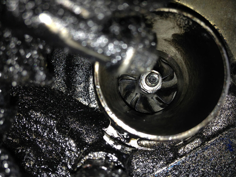

Habe Fotos von dein Einlassschaufeln gemacht und kann jetzt nicht deuten ob das gut oder schlecht aussieht. Drehen kann ich die Welle ohne Spiel.

Aber wie schaut es mit dem Turbo als solches aus? Könnt ihr die Fotos sehen und beurteilen, ob die Schaufeln so aussehen müssen?
Das Verdichterrad sieht OK aus. Wichtig ist, dass der Lader zwar ein geringes axiales Spiel haben darf (also in Achsrichtung), aber kein spürbares Radialspiel (also nicht quer zur Achse). Ansonsten wäre er austauschreif. Und er muss sich natürlich ganz leicht drehen.
Die Geräuschentwicklung weist aber darauf hin, dass der Lader arbeitet.

OK...Radialspiel ist allerdings vorhanden. Also neuer Turbo.
