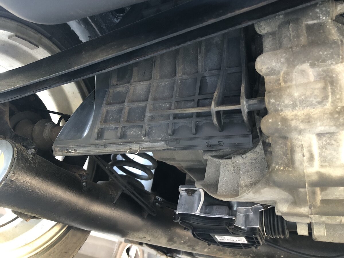

Hallo, ich habe wohl diese Zuluftführung vom Ladeluftkühler verloren.
(Smart Fortwo Turbo 999ccm Bj 08 )
Weiß jemand die Teilenummer?

A4515050330
Das ist allerdings die komplette Zuluftführung, den Lappen, der auf dem Bild oben bereits fehlt, gibt es anscheinend nicht einzeln.
Kostet zwischen 55 - 65€.

Nein Danke. Nicht für den Preis.
Ich fahre jetzt schon Jahre ohne das Teil rum. Scheint auch ohne
zu funktionieren.

Alternativ kannst Du Dir auch ein passendes Stück 2mm-NBR-Platte besorgen und dieses unten antackern.

So etwas ähnliches hatte ich auch vor. Danke. 👍

Hmh, das war vor ca. 5 Jahren irgendwo bei Frankfurt. Mal die Straßen bei Frankfurt ablaufen.....
Ebay Standard Gummiware/Gummimatte - DIY.
2010-2016 Smart 451 Dose mit MDC 84PS Software 😎
2020-2024 ZOE R110 ZE40 Dose Kassengestell🙁
2024- ......   EQ 453  Cabrio volle Hütte. 😍
Für die Dame des Hauses: Mini Cooper Cabrio🚗
Es gibt auch recht ähnliche Gummiprofil Meterware mit der Krümmung.
Mir scheint das Teil auch nicht so wichtig zu sein...

Wenn das Teil unwichtig wäre, hätte der Hersteller das mit Sicherheit längst eingespart gehabt.
Du fährst dann mit wärmerer Ladeluft, d.h. du brauchst mehr Kraftstoff.
Ich würde sagen, der Lüfter des LLK springt früher an.
Hm… ich komme mit den 30 l immer ca 600 km weit.

Ich werde trotzdem mal ein Gummi da rantackern
