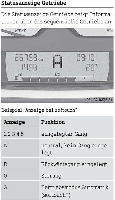

Also wenn ich das richtig in Erinnerung habe, besitzt der 451er im Gegensatz zum 450er nur ein 5 Gang-Getriebe.
Aber ich lasse mich gerne vom Gegenteil überzeugen! 😉

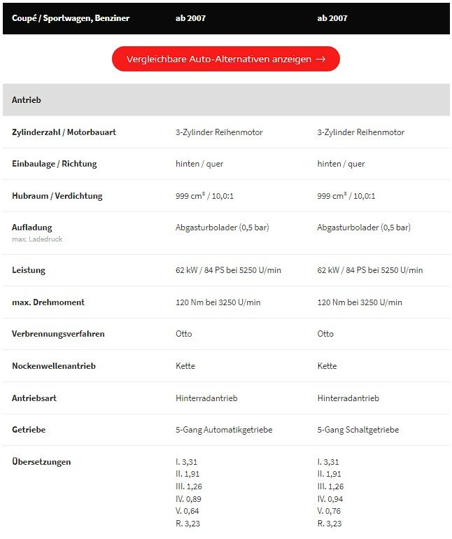

Bild A - Screenshot Bedienungsanleitung

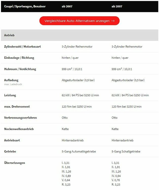

Bild B - Screenshot "Auto Motor Sport"

Am 2.8.2022 um 16:21 schrieb Smart 451:
Für die "unwissenden" 😉👍
Für die Wissenden 🤪
in Spalte 1 der AMS-Tabelle sind die Über-/Untersetzungen vom BRABUS abgebildet und in Spalte 2 die Über-/Untersetzungen vom Diesel.
Der Turbo/MoPf-Sauger und der Vor-MoPf Sauger hatten jeweils andere Über-/Untersetzungen im Getriebe.
Um die Verwirrung noch ein bißchen zu komplettieren, nehmt das!   😉
Warum in der oben stehenden Tabelle in der rechten Spalte überhaupt von einem 5 Gang Schaltgetriebe die Rede ist, wissen ohnehin nur die Götter.  🙄
Ein solches gab es beim 451er meines bescheidenen Wissens nach nie.
