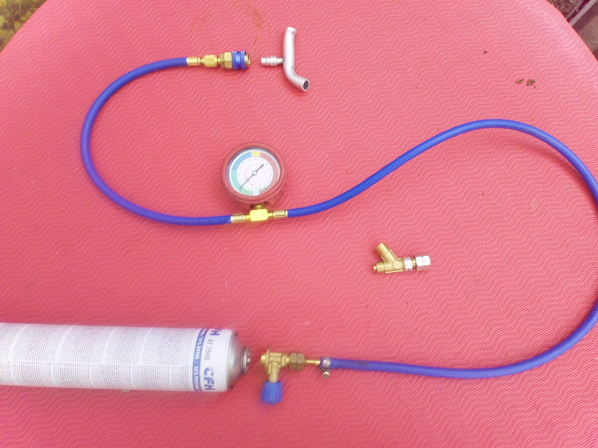

Mr. Markus Geschrieben am Freitag um 13:34 Hier nochmal ein Foto der kompletten Anlage. Oben in der Mitte siehst du ein Stück der Niederdruckleitung der Klimaanlage mit dem Füllanschluß. Dann die Schnellkupplung, den Füllschlauch mit Manometer und anschl. die Verbindung mittels Schlauchnippel und Anschlußarmatur zur Gaskartusche. Das kleine Messingteil, das im rechten Schlauchbogen liegt, ist eine "Schlauchabrisssicherung". Die soll verhindern das Gas austritt wenn der Schlauch abreißt, so etwas kennt man ja auch von der Waschmaschine. In diesem Fall ist es jedoch völlig unbrauchbar, denn ich möchte ja das flüssige Gas ungebremst in mein System einfüllen. Darum liegt es auch daneben. Es würde sofort zumachen. Diesen Beitrag teilen Link zum Beitrag Auf anderen Seiten teilen

Mr. Markus Geschrieben am Freitag um 15:17 (bearbeitet) Das ist ja eine ganz super Idee von dir! Zeig mir mal bitte wo ich einen Übergang von 3/8" links auf metrisch rechts kaufen kann. Bestelle ich sofort! Mach doch bitte mal ein Foto von deiner Füllanlage, nur mal so zum vergleichen. bearbeitet Freitag um 15:22 von Mr. Markus Diesen Beitrag teilen Link zum Beitrag Auf anderen Seiten teilen

Mr. Markus Geschrieben am Gestern um 06:38 Dankeschön für das Foto. Hui, das sieht bei dir aber nach großem Zauber aus. Mir reicht es wenn ich auf der Niederdruckseite nachfülle und Anlage wieder kühlt. Den von dir erwähnten Gewindeadapter habe ich mir angeschaut, doch macht es Sinn einen Adapter in den nächsten zu schrauben? Irgendwann muss dann ja sowieso der Schlauch drauf und jede Verbindung bis dahin ist auch eine Schwachstelle. Diesen Beitrag teilen Link zum Beitrag Auf anderen Seiten teilen
