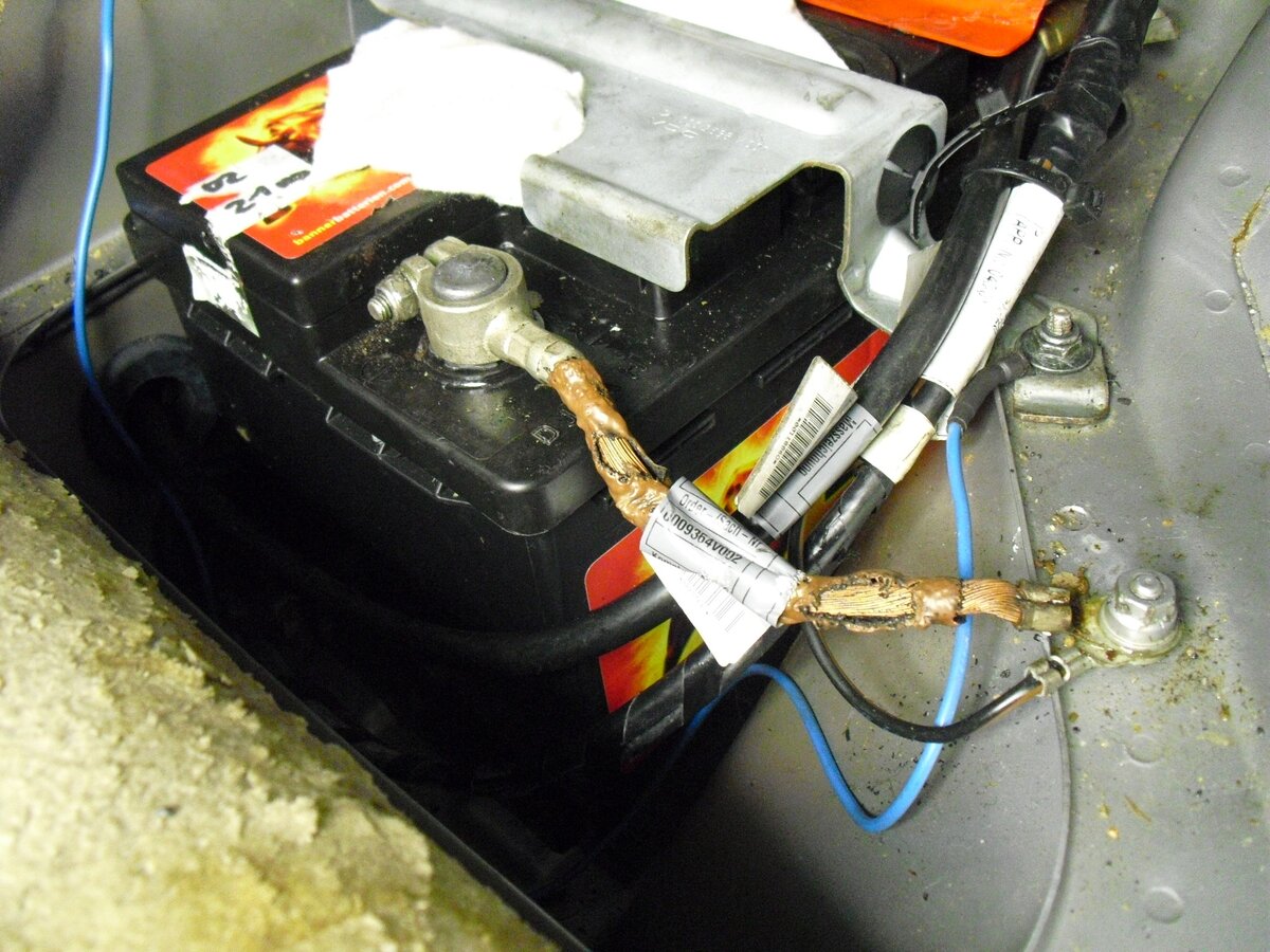

Wie eine Fischbüchse hat sich das Metall von der Halterung aufgetriefelt. Die unteren beiden Schrauben und ein kleines Blechstück waren getrennt vom Lager noch am Block und die obere Schraube konnte dies allein nicht mehr halten und ist abgebrochen. Durch das Senken des Motors hat dann eine Blechhälfte die Plus Schraube von der Lichtmaschine berührt und es gab ein Feuerwerk unter dem Smart. In wenigen Sekunden hat sich die gut geladene, ein Jahr alte Banner komplett entladen und es begann die Isolation vom kurzen Hauptkabel an der Batterie (Minus) zu schmelzen.

Dann hoffe ich mal, dass es nur das Kabel etwas thermisch "verändert" wurde.
Ja nur das Minus Kabel, wobei ich extra vor einigen Jahren den Kabelschuh verlötet habe wegen dem besseren Kontakt und geringerem Widerstand.
Erstaunlich aber die restlichen Kabel sehen besser aus ( scheint er wurde da eine Isolation verwend die mehrTemperatur ab kann). Auch das dünnere Kabel bis zur Lichtmaschine.
Nachdem ich die Batterie abgelemmt habe hatte ich  erwartet das da von, wegen dem geringeren Querschnitt, nicht mehr viel übrig ist.
Ein Grund, das Massekabel NICHT gegen ein dickeres zu tauschen, wie hier öfter geraten wird.

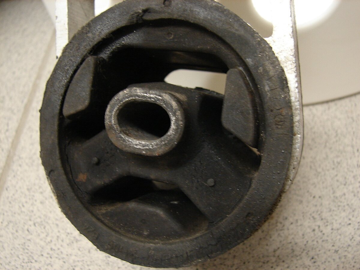

Hast du auch ein Bild vom Gummilager? Ich nehme an, da ist nicht mehr viel Gummi drin und durch das Gerappel des Treckerchens hats den Halter zerlegt.
Nun ja das Lager selbst ist nicht mehr neu aber auch nicht kaputt.
