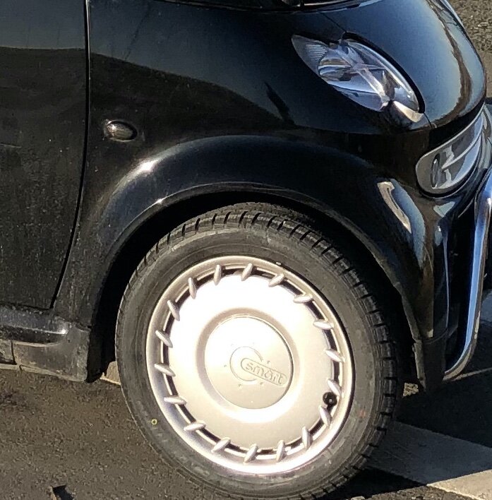

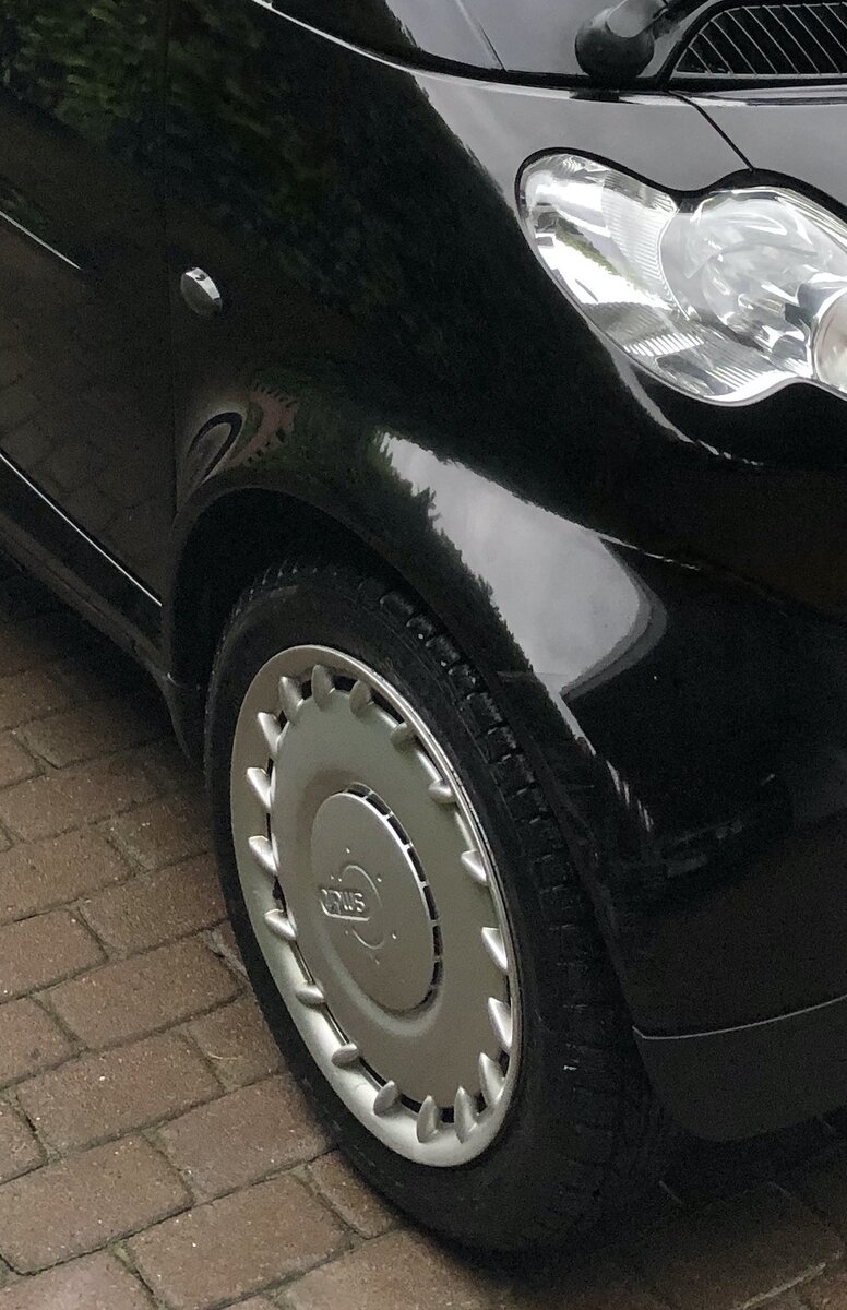

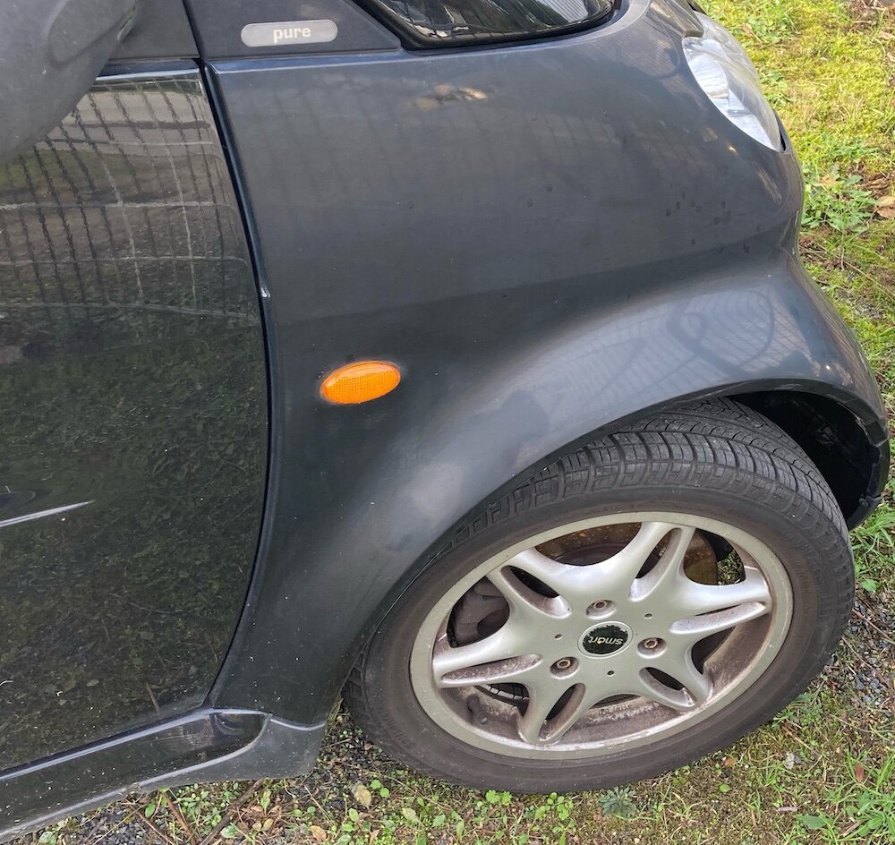

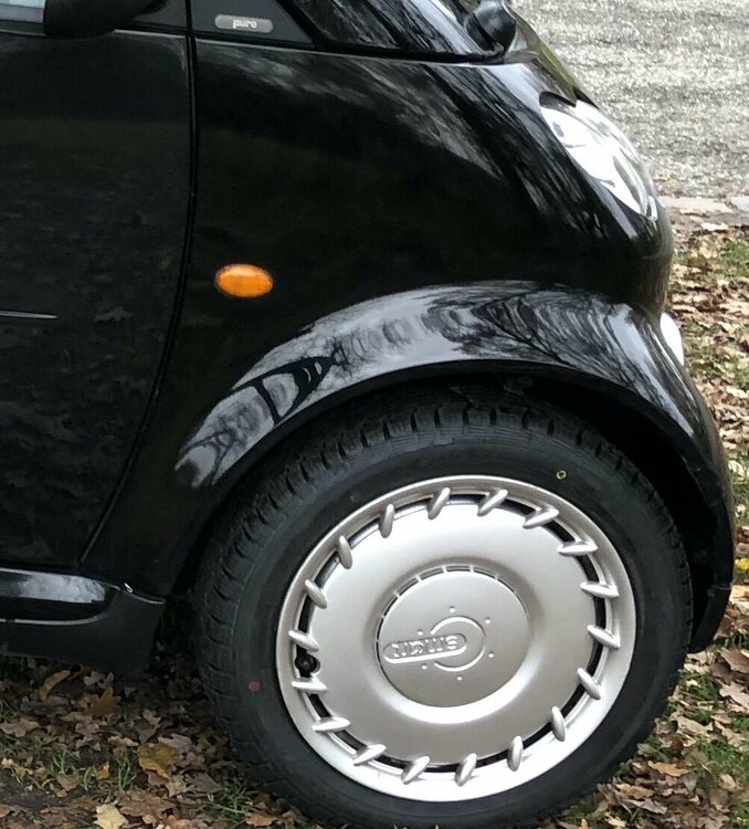

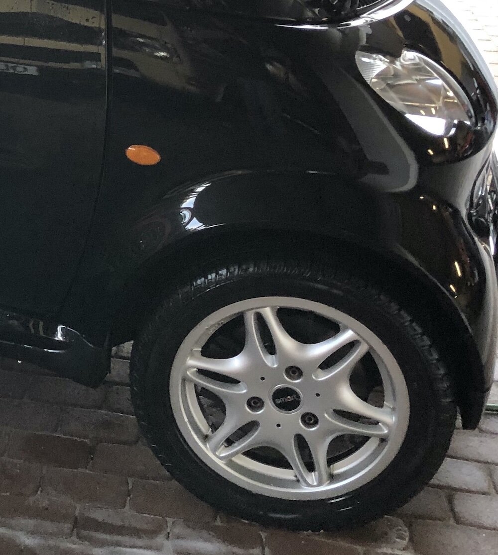

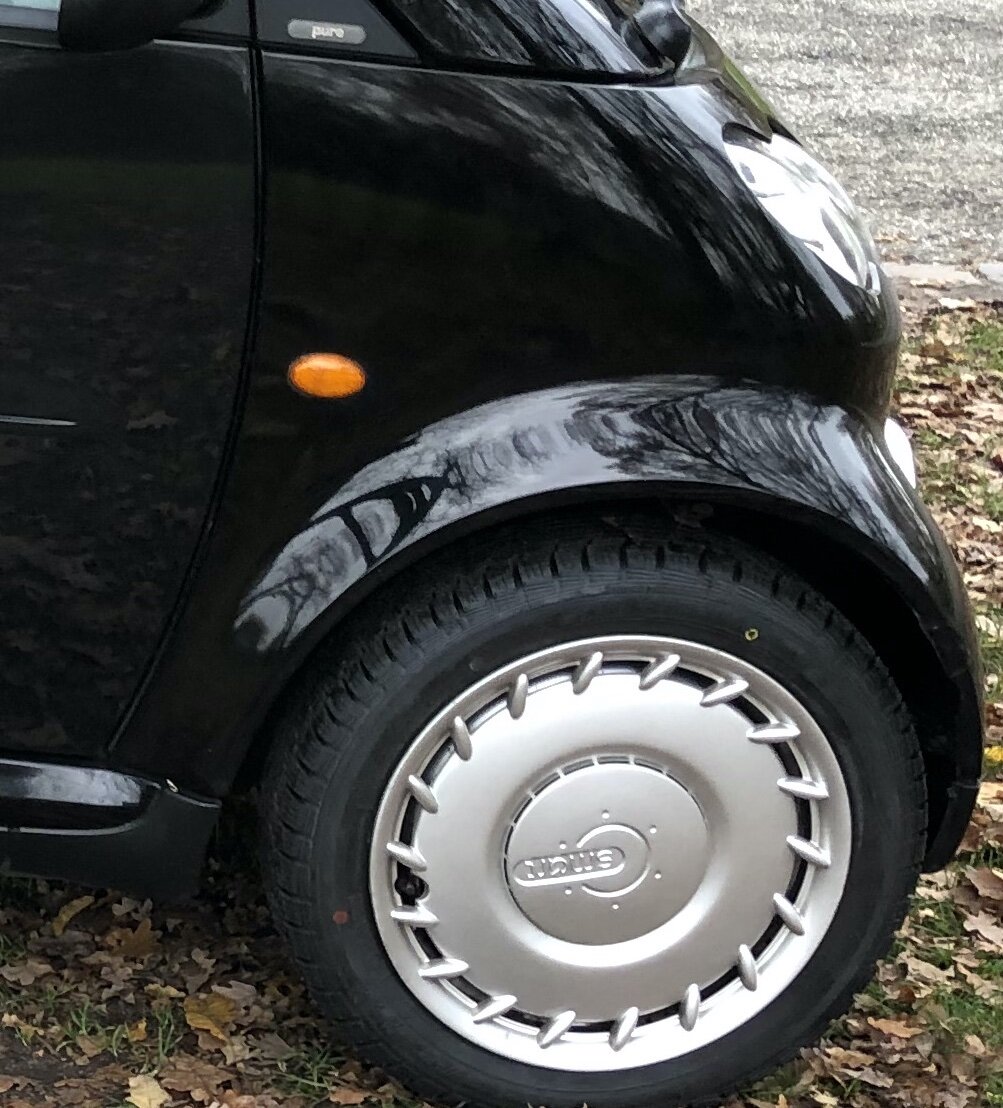

Das mit dem matten Schwarz kenne ich, jedenfalls beim 450er.
Hier Bilder vom Vorher, nach dem ersten Waschen und nach dem ersten polieren mit Lackreiniger. Danach mit Klassik Glas versiegelt. Dann wieder schmutzig und einfach wieder NUR gewaschen. Ja, die Räder haben sich NICHT durch das Waschen oder polieren verändert und der Blinker ist auch nicht. 😇
bearbeitet von Silberkugel450
