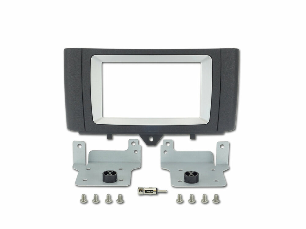

Als Blende kann ich dir die "Original" Smart Alpine Blende empfehlen, man muss ein wenig basteln aber sieht schon sehr gut aus.
KIT-6.1 SMT
