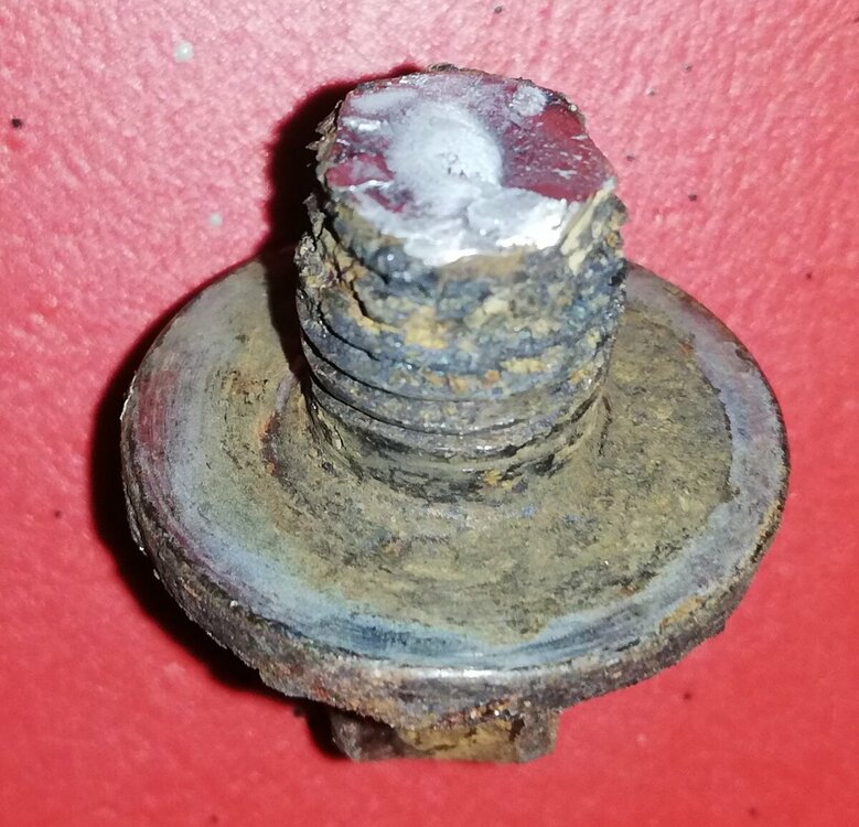

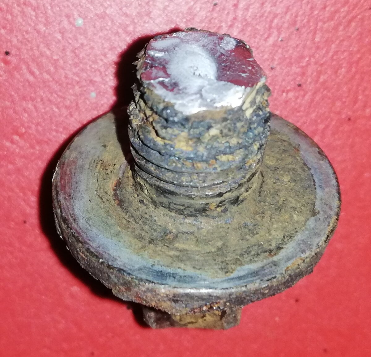

Leider 2 der 4 Schrauben vergeigt. Eine abgerissen bei der 2 waren die Flanken vom Kopf schon total verrostet.
8 Stunden umsonst😭

Ich hab den den Hilfsrahmen super vom Spender getrennt bekommen mit allem was dran hÀngt.
Nur bei dem Ersatz Ersatzauto, wo das Gedöns drunter sollte, stecken 2 von 4 Halteschrauben abgebrochen in der Karosse. Klar könnte man die ausbohren aber da hab ich keinen Bock mehr drauf.
Projekt grandios gescheitert!
Aber sogar der AchstrÀger war komplett verbogen... recht filigran alles beim Smart
vor 7 Minuten schrieb dynajoern:
... ich war stets bemĂŒht 😁
Aber trotzdem schade drum. Zwei Schrauben ausbohren ist ja nun keine grosse Sache wenn man gut drankommt. Je nachdem welche Schrauben kann man ja ne Mutter hinterpacken wenn das Gewinde beim Bohren was abkriegt.
Was reißt da warum ab? Die dicken am VorderachstrĂ€ger? Wow.
Ausschweißen.
Ja, die können gut festsitzen! Den letzten 450er habe ich auch mit dem TrÀger weggeschmissen weil die Schrauben partout nicht so wollten wie ich.
Da war aber eh die Tridion derb weggefault hinter der Schwellerverkleidung, auch die hinteren LĂ€ngstrĂ€ger hatten es hinter sich. Normalerweise versuche ich immer die Kugeln zu retten. Niemals wĂŒrde ich einen 450er mit guter Substanz verschrotten/schlachten!
Auch wenn das meist lukrativer ist und weniger Arbeit.
Ich mag die Kisten und freue mich wenn ich auf der Strasse welche sehe...đŸ„°
vor 7 Stunden schrieb Outliner:
Wow. Dann ist mein bisher schlechtester, der Jahrzehnte im Hamburger Schietwetter draußen gestanden hat, ja doch nicht so schlecht. Da gingen die Schrauben noch einfach so rauszudrehen. OberflĂ€chlich angerostet sind sie schon, aber ich habe sie einfach sauber gemacht, gefettet und wiederverwendet.
Weil du einfach einÂ đŸ»Â bist!😂
Ich habe die Erfahrung gemacht dass ich mit der Ratsche eher was abreisse als mit dem Schlagschrauber was Lösen gammeliger Schrauben angeht. Wahrscheinlich ist das Gerattere gut dafĂŒr den Rost zu lösen.
Ich haue ja auch bei grösseren Schrauben immer mit dem FÀustel ein paar mal drauf.
Standardspruch meines damaligen Lehrmeisters:Ein Tropfen Öl ist besser als ein dummer Schlösser. đŸ€Ł
Hab nachdem ich die erste abgerissen habe die anderen 3 mit Caramba ĂŒber Nacht eingeweicht. Und mit dem Mottek gab's auch welche auf die MĂŒtze.
