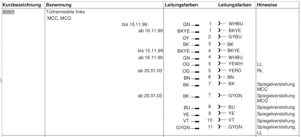

Also ich habe die neue Tür montiert. Stecker ist anders wie oben beschrieben, aber die Adernfarben des Kabels sind bis auf eines gleich. Also alles angeschlossen. Fensterheber Funktion einwandfrei aber die Zentralverriegelung funktioniert nicht. Belegung neuer Stecker 1=schwarz-gelb,2=grau, 3=schwarz-weiß,4=grün,5=orange,6=braun. Beim alten Stecker sehe ich leider keine Nummern. Hat jemand den Anschlussplan der Stecker?
Habe die Belegungsnummern gefunden. Alte Tür 1= grün,2=grau,3=schwarz-weiß,4=schwarz-gelb,5=orange,6=braun. Klemme das gleich mal um und berichte dann ob es funktioniert hat.
Hat leider nicht funktioniert. Erst ging die Tür nicht auf. Jetzt schließt sie nicht. Bin für alle Vorschläge offen.

Der Stecker ist leider wegen der verschiedenen Funktionen ziemlich unübersichtlich auf mehrere Schaltpläne verteilt aber wie es aussieht, hat sich gar nicht so viel über die Jahre geändert.
Interessant dürften die Pins 1 und 4 sein.

Durch den Plan war das anschließen des Steckers dann kein Problem mehr. Funktioniert alles. Danke 450-3.
