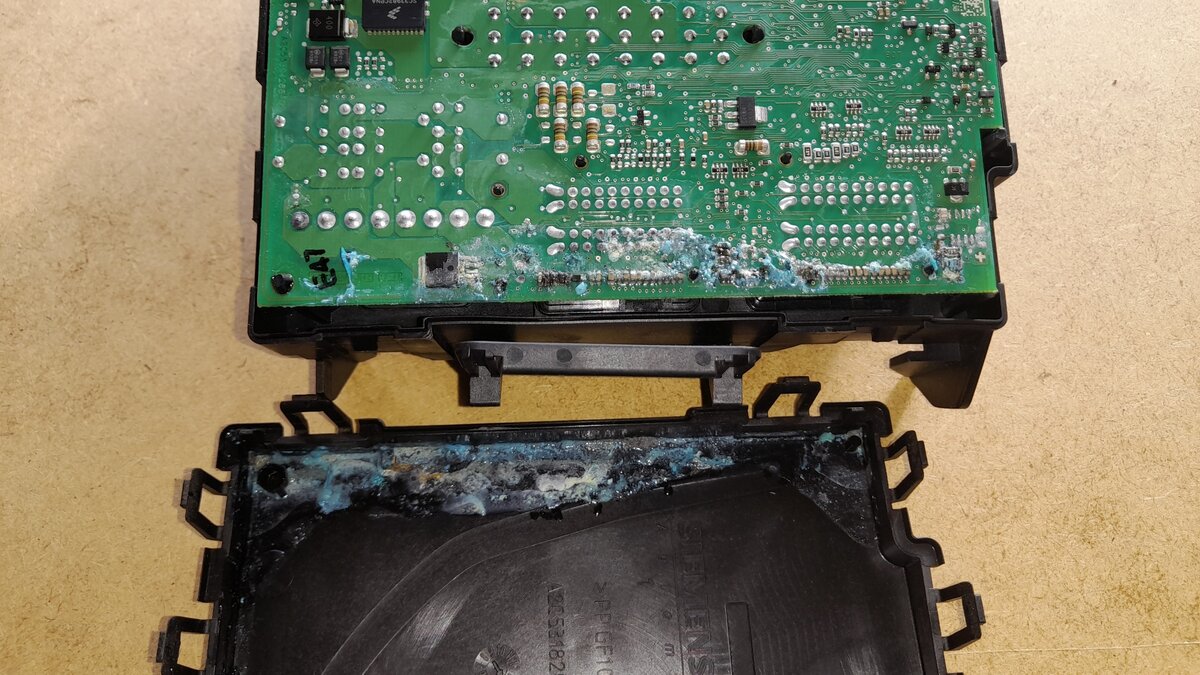

Auf jeden Fall sind das alles Funktionen, die von den Relais im SAM geschaltet werden, siehe diese Seite!
Bist Du ganz sicher, daß von der Rückseite her über die Kabelbäume und Stecker kein Wasser in das SAM eingedrungen ist?
Irgendwie hört sich da alles danach an!
Hast Du das SAM schon mal ausgebaut und geöffnet gehabt, ob da Spuren von zu sehen sind.

Die "Trockenheit" des Sicherungskasten ist auch nur von Außen festgestellt worden, den "Zulauf" über den Kabelbaum habe ich noch nicht geprüft.
Das sollte dann aber nachgeholt werden.
Auch kleine Feuchtigkeitsmengen auf den entsprechenden Steckern bzw. Lötstellen reichen für solche Fehlfunktionen aus, weil dadurch elektrisch leitende Verbindungen hergestellt werden, wo keine sein dürften.
Du darfst Dir das jetzt nicht so vorstellen, daß es aus dem SAM raus tropfen muß, da reichen geringe Mengen, um solche Fehler zu erzeugen!
Bei einer undichten Windschutzscheibe z.B. kriechen Wassertropfen an den Kabelbäumen längs und arbeiten sich darüber zum SAM vor, dringen von oben her über die Stecker ein und beginnen ihr unheilvolles Werk!

Die Feuchtigkeit hat ihr Werk vollendet !!! 😩
So kann man sich täuschen.
Ist denn die SAM noch zu retten? An sich kommen die Probleme doch nur von unzulässigen Kontakten zwischen den Lötpunkten oder?
Ich würd sie auch mal mit Isopropyl und Zahnbürste säubern. Dann gut trocknen lassen und ausprobieren.
Neues SAM mit Anlernen bist Du bei ca 1000...
Hatte alles mit Kontakt-Spray und Zahnbürste gesäubert, wurde optisch wie neu. Danach die Platine mit Elektronik-Schutzlack versiegelt.
Man erkennt auch keine defekte auf der Platine, ging aber doch in die "Ewigen Jagdgründe" ein ...

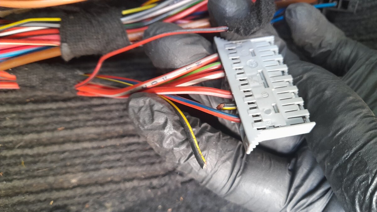

Was mich auch noch wundert ist, dass der Vorbesitzer das Schwarz/Gelbe Kabel von Steckplatz N11-1 (grauer Stecker) gekappt hat!?
Welcher Verbraucher ist daran angeschlossen (ich habe keinen Stromlaufplan zur Hand)
vor 17 Minuten schrieb MIKE0815:
Ich habe auch keinen Stromlaufplan, aber eine Beschreibung der Steckerbelegung des SAM. 😉
Look here!
Gemäß dieser Liste müsste das eine Leitung sein, die zur Lichtmaschine führt! 🤔
Für Pin 6 steht im Plan eine Leitung mit der passenden Farbe zum "Absperrventil Heizungsanlage" (Y16/2).
