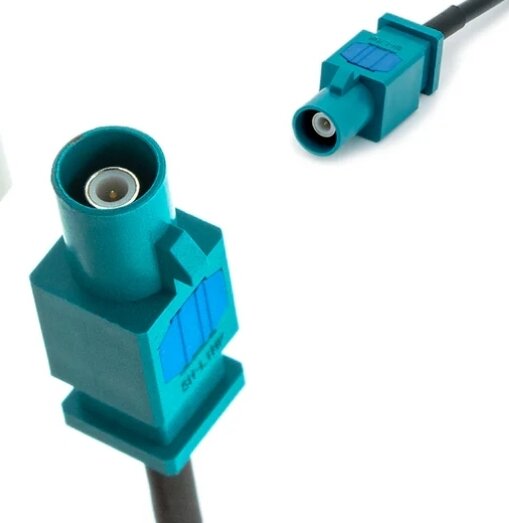

  5. Hallo und schönen Sonntag!
    Ich habe gerade ein Android Radio installiert, nur beim Antennenkabel brauche ich womöglich einen Adapter.
    Auto ist ein Smart 451 (2007)
    Foto 1=Annschluss kommt von Auto
    Foto 2= Anschluss am Radio
    Foto 3= Kabel welches mitgeliefert wurde
    Kann mir jemand sagen wie so einer aussieht, evtl. mit Link?
    Danke
